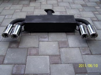

Ještě bych dodal že tlumič je obsahově poloviční možná ještě menší, podstatně lehčí a zezadu není vidět.

Finální úprava je šopováním hliníkem a nástřik černou barvou na vysoké teploty. Na fotce v příloze je obrácený dnem vzhůru.

Tak to je pořádnej 4kanón :D

Příspěvekod jardaj. » 04 zář 2012, 16:51
To je takový šidítko, ale samozřejmě se to dá nadimenzovat i na solo vývod. Na tom snímku cos poslal bych to řešil jinak. Pokud možno potrubí pokud to lze co nejpřímější, hrnec toho tlumiče menší na průměru ale trochu delší aby vyústění trubky z tlumiče nebylo tak vyložené protože až to zkoroduje tak to tam upadne nejdřív protože to tam není ani zesílené.

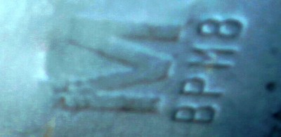

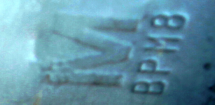

jardo, tak jsem ještě na ten svůj lauf koukal, a vypadá to, že na 99% je tam ta 2koncovka navařená na origo tlumič (viz. foto s kodem co je na něm vyražený ), který je ok a bez koroze. Takže bych asi prozatím jen převařil tu koncovku, aby auto vypadalo konečně "normálně" ;)

Příspěvekod jardaj. » 05 zář 2012, 14:22
Jasně že jo, že je tam koncovka dovařovaná. Ta jedna větev je tam nanic, protože je vidět že tím směrem nejdou výfukové plyny. Jinak hrnce tlumičů jsou většinou pohliníkované a zkorodují zevnitř. Vydrží sice delší dobu, ale kvůli hliníku se špatně opravují.
