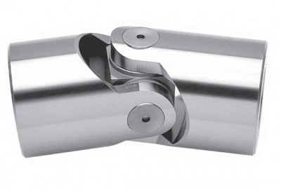

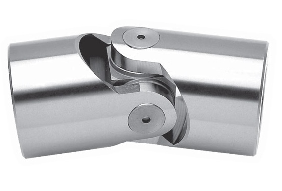

Tak sehnal jsem přímo v Brně typ 5G u matise http://www.matis.cz/data/pdf/strojni_soucasti/016.pdf s drážkou na pero a za rozumnou cenu.
Popis: Jsou vyrobeny z vysokojakostní oceli. Všechny kluzné plochy jsou tvrzené a broušené [HRC>60]. Díly jsou smontovány s minimální vůlí. Tyto hřídelové klouby jsou vhodné pro použití s nízkými až středními otáčkami a tam, kde může dojít k rázovému zatížení. Maximální otáčky 1000 min-1
Díky všem za pomoc a tímto to považuji za vyřízené ;)
