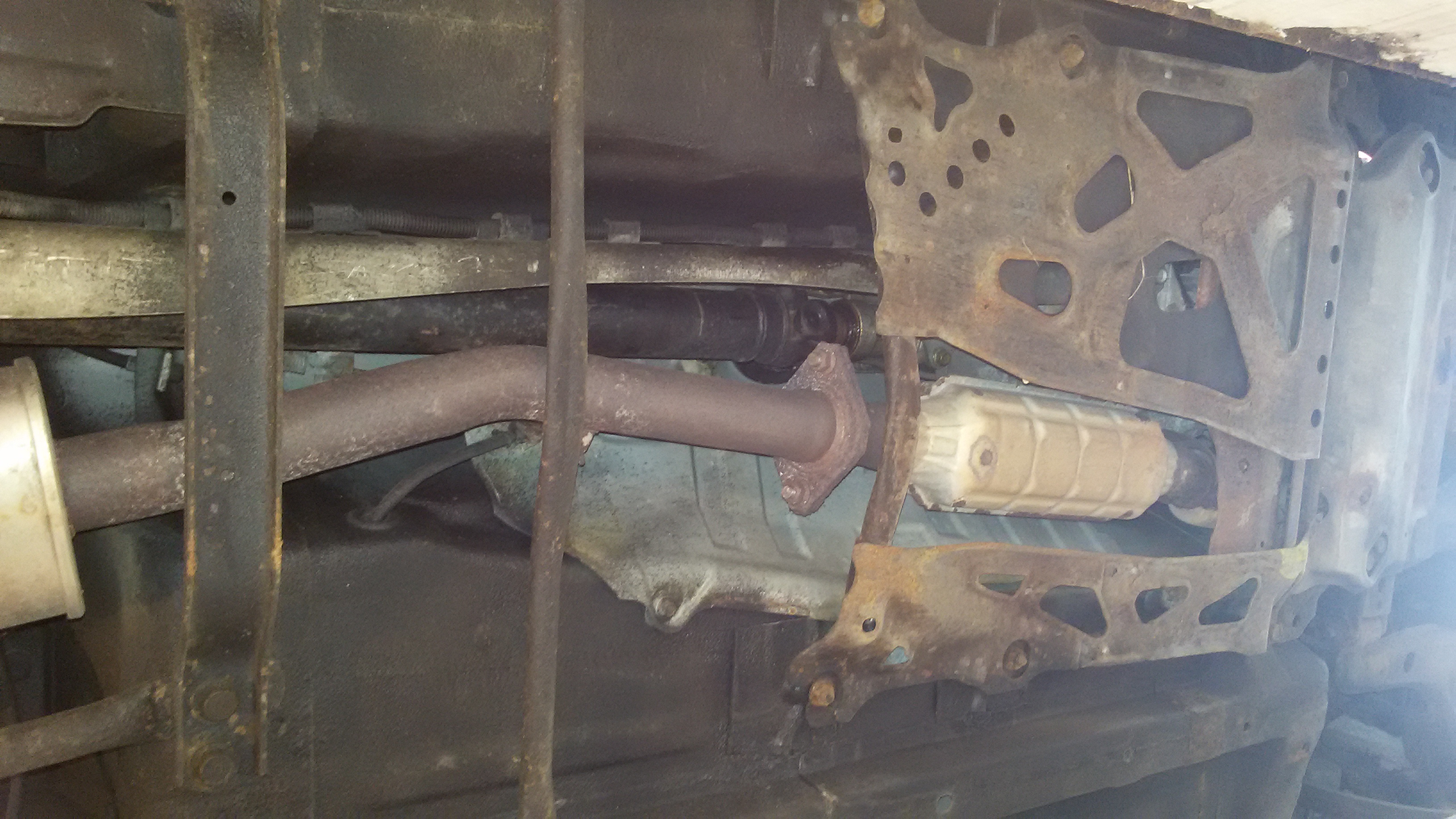

Z tohohle se neco pozna ? :-)
1.8 NBFL Emerald Green (2002)
DaveF
Příspěvky: 26
Registrován: 12 kvě 2016, 00:03
Bydliště: Kolín
Re: Sportive 5kvalt ??
Příspěvekod m8rinek » 08 čer 2016, 14:50
Výztuhy jako ,,sportive,, to má... ale o opět to neříká nic o tom, že to je sportive :))). Jednoduše to některé vybavené modely měly, holoty ne:)))

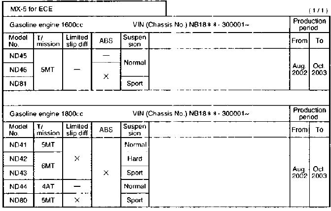

tak sportivka to nebude protože MSC: ND80 má sportovní tlumiče, ale existuje MSC ND43 a ta má u tlumičů hard ( s tím souvisejí i větší stabilizátory a 6q). viz.:

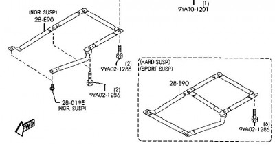

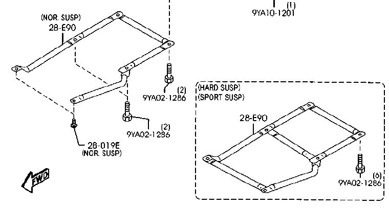

Výztuhy jako sportivka měli i auta se sportovním podvozkem (dokonce i 1.6tky - např. unnpluget edice)
vyztuhy zadního pomocného rámu:

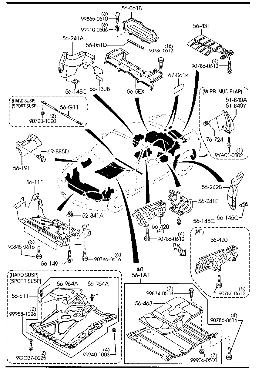

výztuhy podlahy:
Obecně pak lze napsat (pro auta od 08/2002 do 10/2003) :
Podvozky hard = tužší stabilizátory + bilstein tlumiče + výztuhy + velké brzdy vždy s 6q, vždy 1.8
Podvozek sport = standartní stabilizátory + standart tlumiče + výztuhy + velké brzdy 5q i 6q, 1.8 i 1.6
Podvozek normal = standartní stabilizátory + standart tlumiče vždy 5q, 1.8 i 1.6
