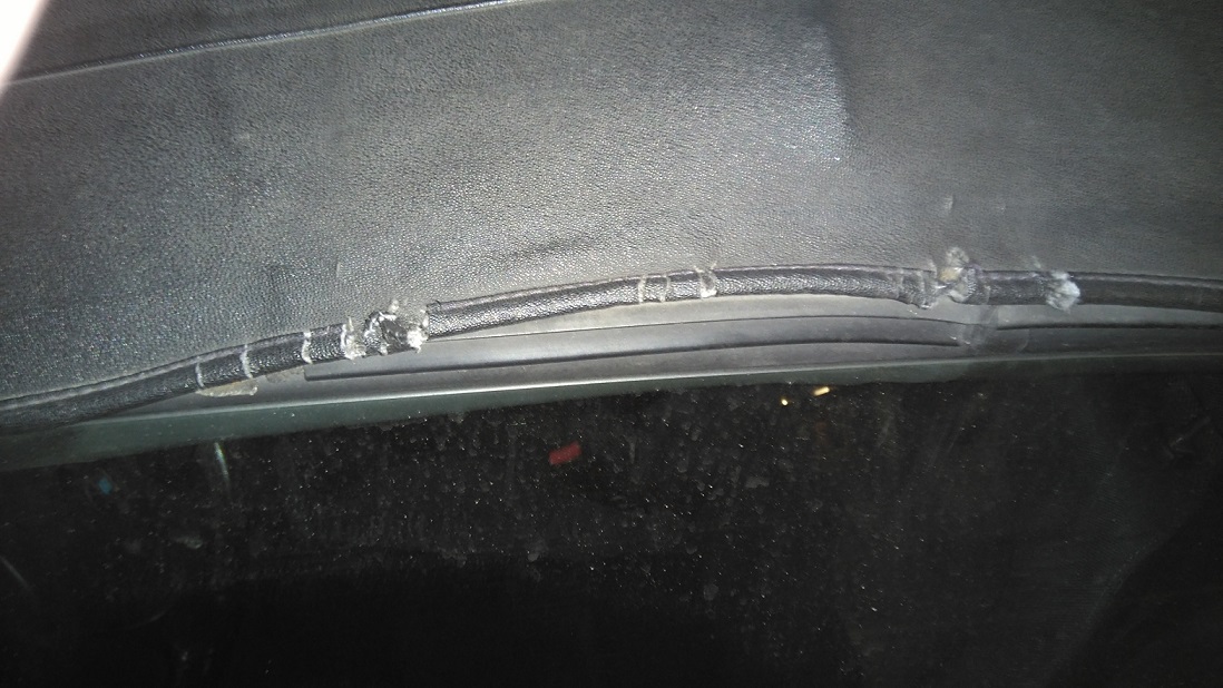

Jeste mam prosbu, jak poznam vinyl od latky? Prikladam fotku, jak moc je potrhana, treba to zkusenejsi oko pozna, ja bych tipoval ten vinyl. Jinak mam sklo, tak snad pohoda.

Střechu máš vinylovou, nejspíš ještě originál :)

Máš vinyl. Místo kudy teče můžeš zkusit slepit záplatou na stany, pak to stlačit silnýma magnetama aby se to dobře chytlo (dělal to tak kdosi tady na fóru a prý to vcelku vyšlo). Jinak ten odrbanej "okap" asi moc hrotit není třeba, jen to prostě hnusně vypadá ale pokud budeš garážovat a jezdit primárně bez střechy tak tě to asi moc trápit nemusí. A o poškození skla skládáním se taky bát nemusíš. Akorát bacha na ten vinyl, pod nějakých 5-7°C na manipulaci prý fakt trpí. I to poznáš až bude léto, že se v teple se střechou manipuluje úplně jinak.
