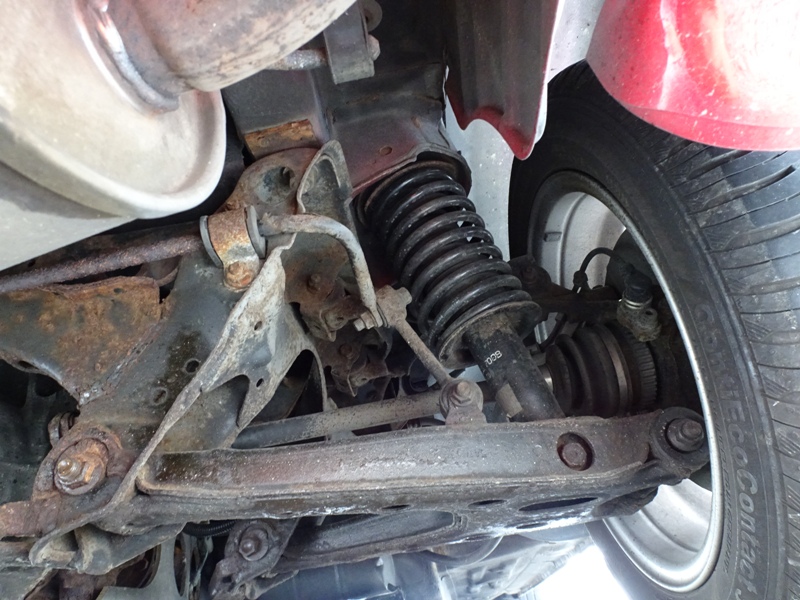

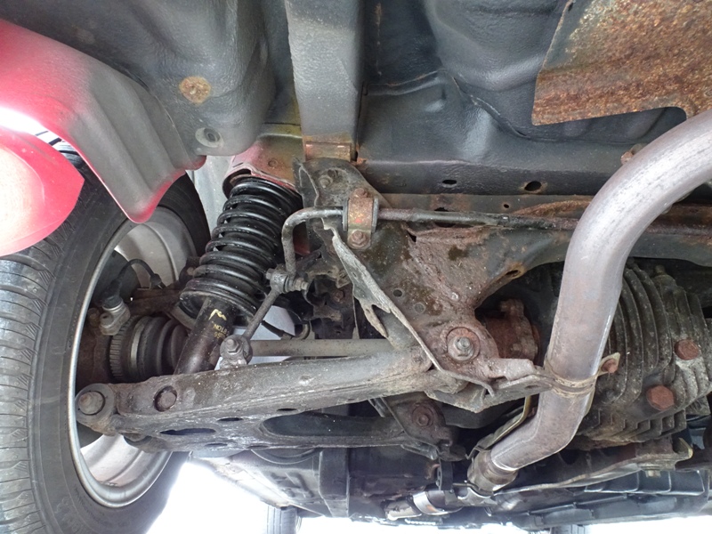

Jen renovace náprav (Písek, lak, uložení,cepy, bez renovace tehlic a brzd) vyjde na polovinu dane sumy. Takže ano 100tkc tam bez problemu utopit jde a to do sériového provedení blížící se stavu nového vozu.

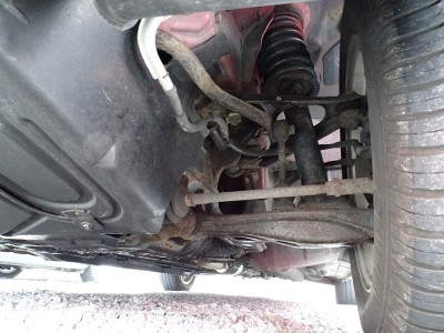

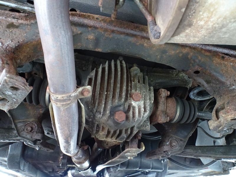

Příspěvekod Mato » 06 bře 2018, 18:49

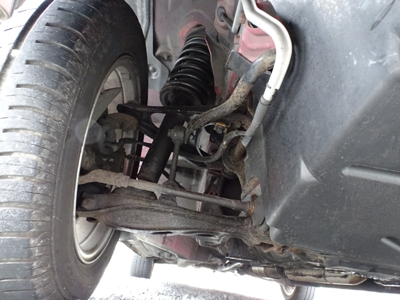

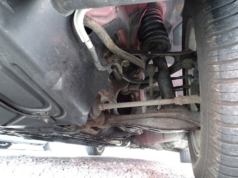

Nechcem zakladať novú tému, tak sa pridám. Mám vyhliadnutú relatívne peknú NA6 v pôvodnom stave. Technicky by malo byť všetko OK, auto by malo mať pôvodný lak a cenovka bude zrejme niečo cez 100 000 českých dukátov. Z pohľadu zospodu mám zmiešané pocity, aj keď je mi jasné, že zdravú NA-čku by som v takej cene hľadal márne. Chcel by som sa opýtať na názor skúsenejších, je cena adekvátna stavu podvozku za predpokladu, že zvyšok auta bude v rámci možností zachovalý?

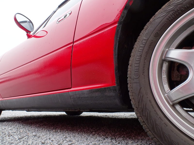

Příspěvekod m8rinek » 06 bře 2018, 19:13

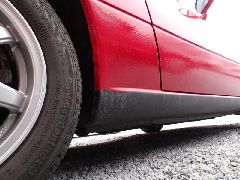

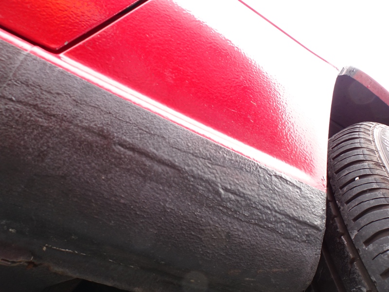

Prahy opravované, lemy před opravou. Stav podvozkových komponent ,,běžný,,.
