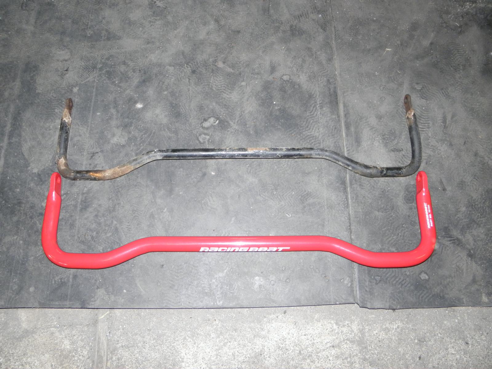

užívání si svoru: na to netřeba čekat na mokro. Stačí jakékoliv odbočení z ulice A do ulice B. Hňápnout tam dvojku, škubnout volantem a zároveň dát plnej plyn - a zažiješ psychedelický expres do galaxie LSD. Jen se před tím ujisti že tím nikoho a nic neohrozíš! Jezdit zábavně na mokru už nebude taková prča. Předně tomu brání veliká 17" kola a široké gumy. Ten jejich velký gyroefekt spolehlivě tlumí nějakou větší jízdní rozjívenost. To je holt daň za skvělou jízdní stabilitu v přímém směru u dvoulitrových NC. Mám ale za to, že řešení existuje - tužší stabilizátory alias Sway Bars. Vyměnit ty OEM tyčky za pořádný kus tubulární slitiny od Racing Beat
https://www.youtube.com/watch?v=2s8wxYYu0BQ - tužší stabilizátory do MX-5
stock vs. Racing Beat
