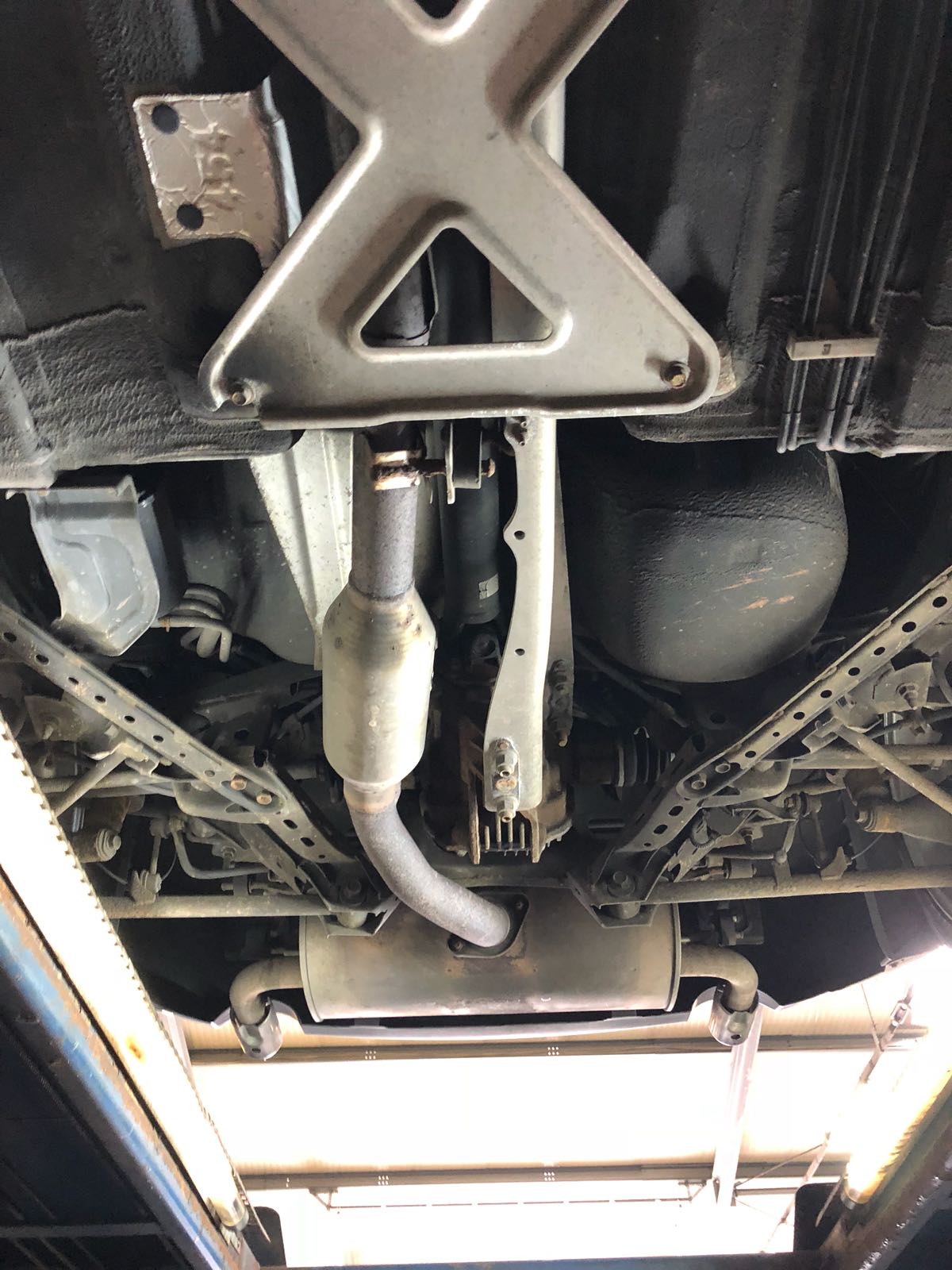

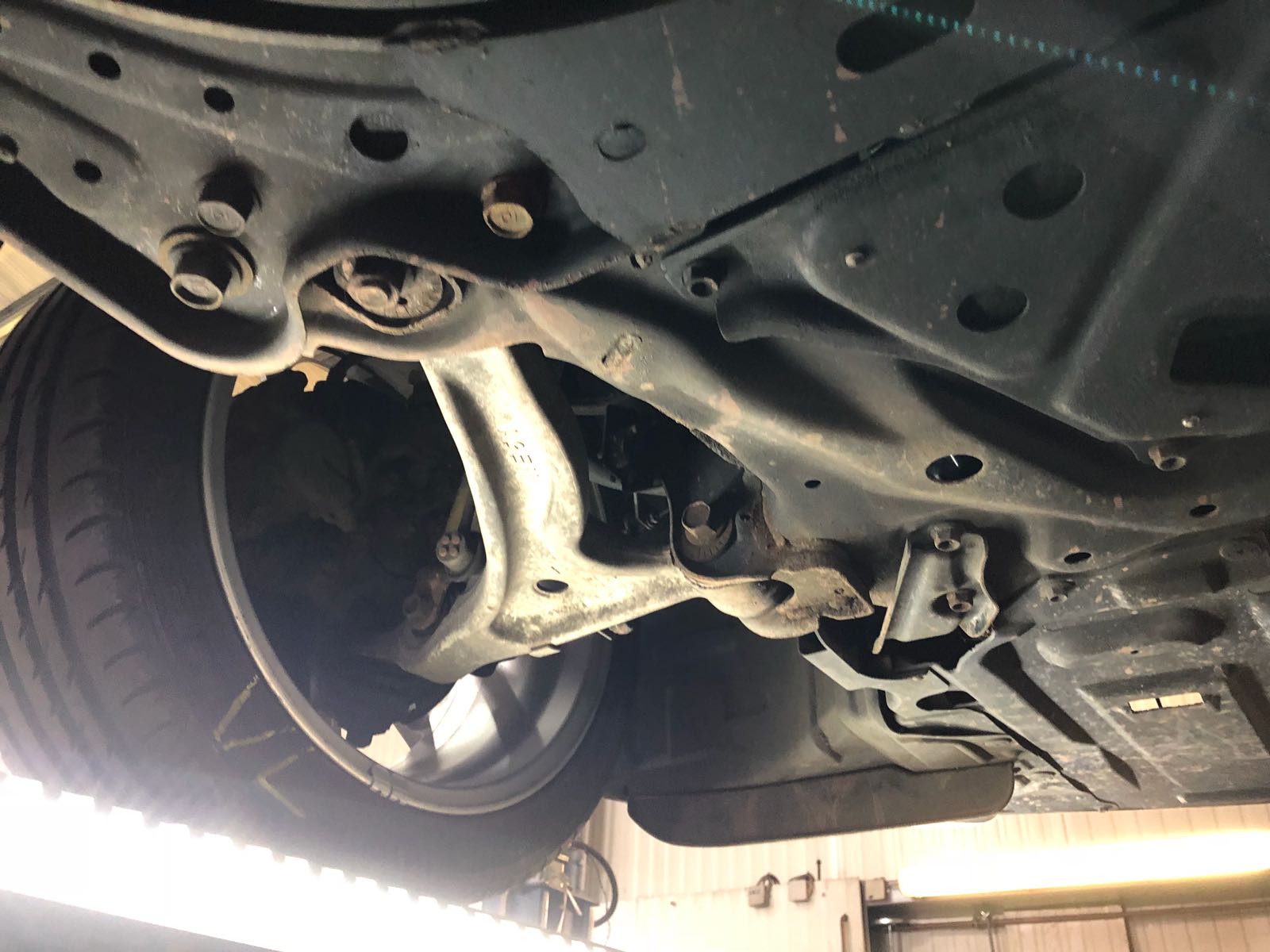

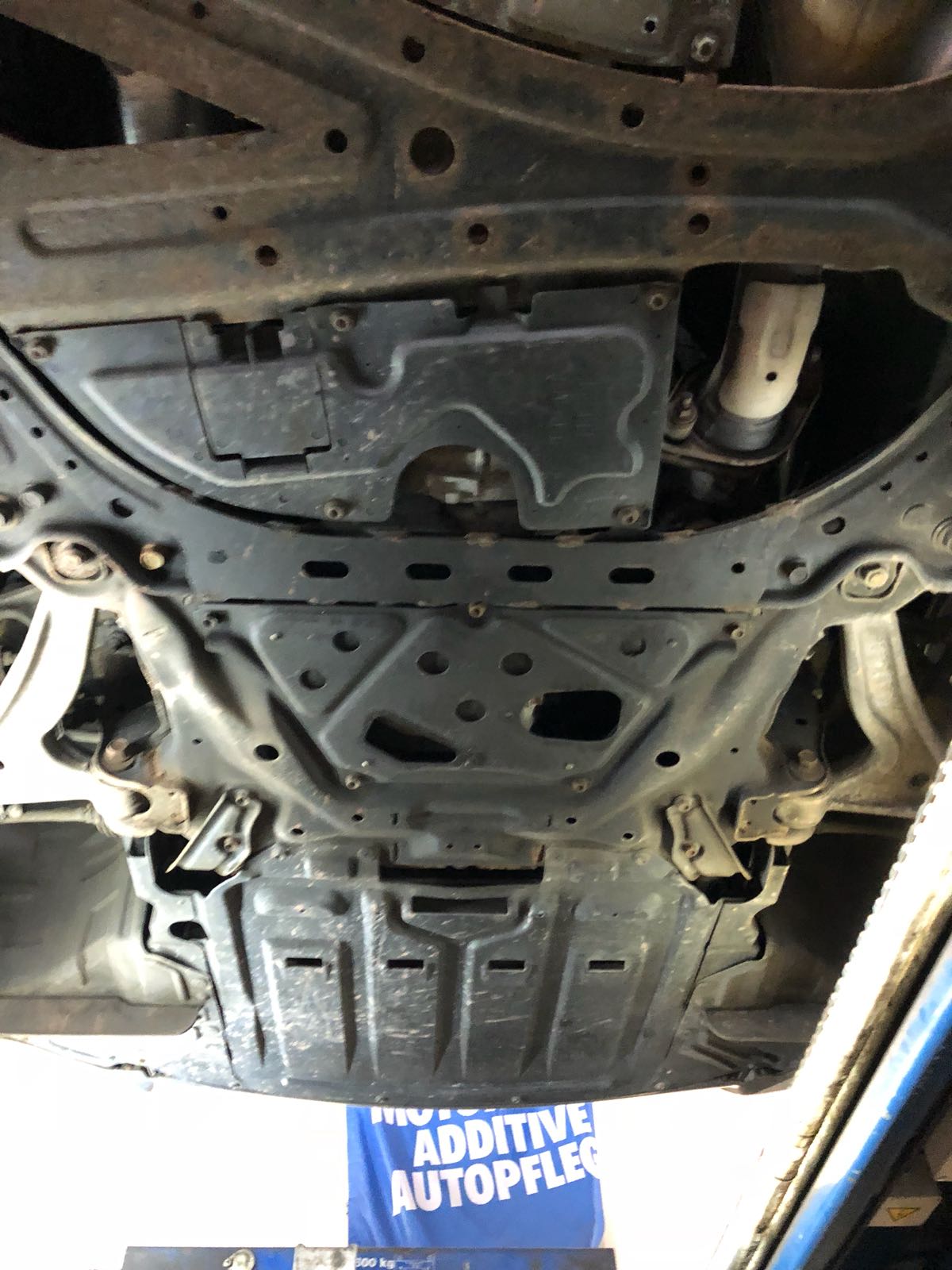

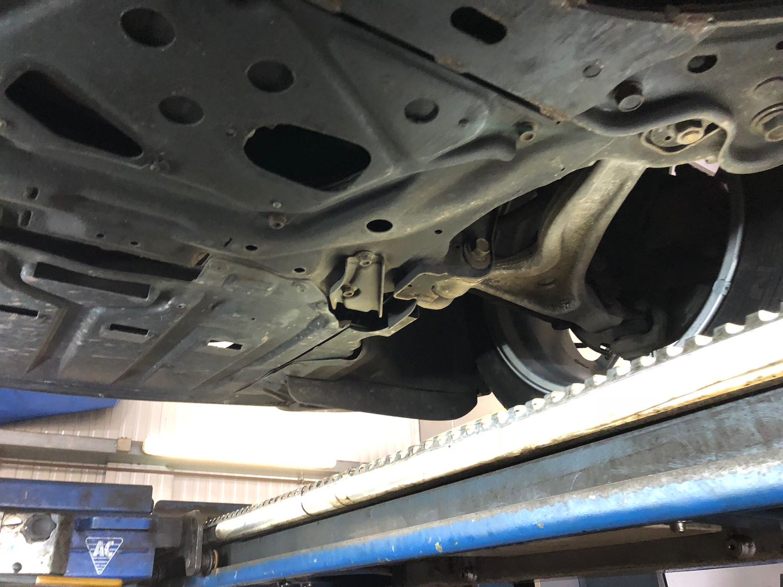

Nechci spamovat téma "co je kde na prodej", ve zkratce, řeším, jestli vůbec stojí za to se jet podívat na tuto: https://suchen.mobile.de/auto-inserat/m ... n=parkItem

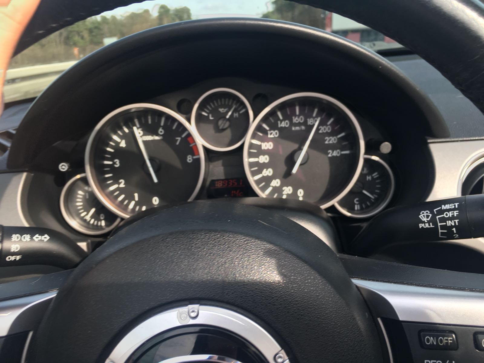

Teď mi majitelka poslala pár fotografií, přikládám. Jsem celkem překvapený, čekal jsem to horší, co myslíte vy? U té poslední fotky, kdy mi chtěla dokázat, jak "super" auto jede mě zarazily ty teploty, není ten olej moc horký a kapalina naopak chladnější? Nikde v rychlosti nenašel vysvětlení budíku NCfl, takže nevím, co má být normální. Pomůžete? :)

Příspěvekod TeeJay » 26 čer 2018, 14:07
Ber dokud tam je, je to v pohodě a za tyhle prachy obzvlášť. Olejovej budík je nejspíš (pokud je to stejné jako u NA a NB) tlak oleje, ne teplota - a tlak roste s otáčkami. Na fotce to vypadá ale jen jako kalibrace budíků po nastartování :)
Re: NCFL - posouzeni stavu podvozku
Příspěvekod Libor » 26 čer 2018, 14:47
Prostřední budík je "falešný" tlak oleje. https://manuals.co/workshop/mazda/mx-5/2011-mazda-mx5-owners-manual/3288/195
A ručička může jít až k před-před-poslednímu dílku. Ta fotka je za jízdy. Akorát jsem si na té fotce všiml, že krytka na volantu je zalepovaná či co.

Budik je pouze fejkovy ukazatel tlaku oleje, ktery je defaktonapojeny na otackomer. Foto vypada ze je focene za jizdy, protoze NC kalibraci raficek nema. Teplota vody je naprosto OK, v prostredku.

Nalítáno má na můj vkus docela dost,ale v německu jezdit 100 km po dálnici do práce je naprosto normální.Navíc kvalita silnic je někde jinde než u nás.Podvozek je fakt pěknej i jinak vypadá hezky.
