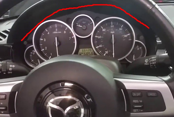

Přesně na toto auto jsem se byl včera podívat a otestovat si, jestli se při svých 186cm do NC vlezu. A jde to. Auto jsem nějak extra neprohlížel, protože chci plátěnou střechu, ale co mě zaujalo, byly brutální mezery mezi přístroji a kapličkou - bylo vidět až na palubní desku před čelním sklem - to je normální?

mylys píše:Přesně na toto auto jsem se byl včera podívat a otestovat si, jestli se při svých 186cm do NC vlezu. A jde to. Auto jsem nějak extra neprohlížel, protože chci plátěnou střechu, ale co mě zaujalo, byly brutální mezery mezi přístroji a kapličkou - bylo vidět až na palubní desku před čelním sklem - to je normální?
A ještě dotaz - jak je to s místem nad hlavou v NC s pevnou a plátěnou střechou - je to stejné?
To skoro vypadá, tedy pokud to není normální, že to NCéčko prodělalo větší ránu než ťukanec do světla.
Nemáš náhodou fotku?

Příspěvekod mylys » 17 říj 2018, 15:38
Fotku nemám, ale tudy byla vidět palubní deska a světlo od předního skla.
Edit: i na těch fotkách v inzerátu je to trochu vidět, že to nesedí, ale třeba je to u Mazdy normální, nevím

Příspěvekod dopr » 17 říj 2018, 15:50
Tak to urcite jit videt nema.

U NB je kaplička nacvakávací, tady to nebude jinak, takže vzadu zatlačit a problém může být vyřešen. Otázka je, jak vlastně vznikl. Ale dobře opravené auto, které nemělo hnuté deformační zóny, může být v mnohem lepším stavu než jiná nebouraná. Už jenom proto, že bouračka znamená spoustu nových dílů :-)
