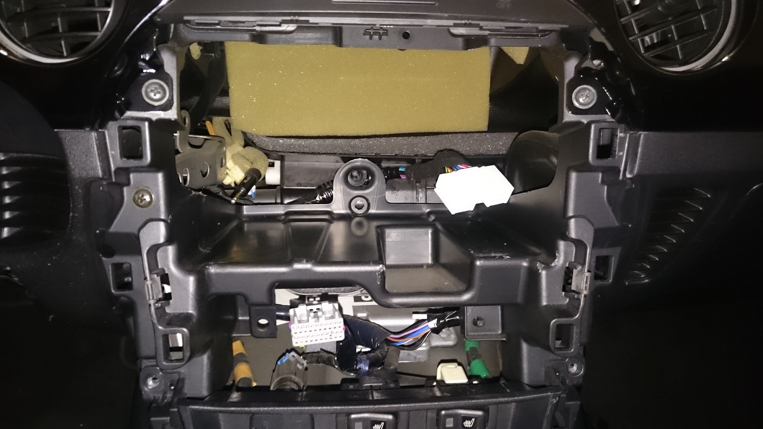

Su v teple děvenko, rozmrazit netřeba :) Nějakého šikulu pro porouchaný aparát zkus najít tady https://www.opravarna.cz/. Ovšem to rádio budeš muset z palubky vyndat sám. Ale připrav se, že to -možná- bude pakárna. Samotné odšroubování podle videonávodu jde celkem snadno, jenže byl problém ho vytáhnout z tunelu natolik, aby se daly zezadu odpojit konektory. Jeden svazek drátů byl totiž uvnitř přichycen k nějakému háčku nebo očku a nedala se dovnitř prostrčit ruka. Nakonec se mi to podařilo, ale bylo to stokurev! Něco rychle dojebat jde velice snadno. Chce to postupovat pomalu a trpělivě.
pro představu co tam všechno je/není
