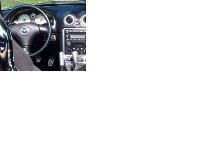

Asi takhle, geometrie se správně dělá s volantem fixovaným v rovné poloze, tudíž pak neni třeba s tim nijak hýbat. Pokud nechceš dělat znovu geo, pak je možnost otočit volant o jeden zub na tisícihranu, ale kdo ví jestli jeden zub nebude už moc a nebude zase šikmo na druhou stranu. Osobně bych se klonil k tomu udělat znovu geometrii u někoho, kdo tomu rozumí víc než ten kdo ti to dělal teď.

tak nejak, rovnat volant po geo je blbost :)

Geometriu robíš okrem iného na to, aby si mal volant rovno a zároveň auto išlo rovno... Takže pekne by som išiel naspäť za tým, kto ti to robil a počkal si, kým to dá do poriadku.

Přesně tak, taky jsem měl volant trošku nakřivo a po geo už byl rovně ;)
