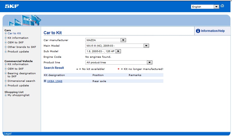

Příspěvekod Koby » 22 kvě 2011, 12:49
tak ložisko je potvrzeno :D
Zvláštní je, jak se rozcházejí katalogy ovšem... Někde je uvedeno, že SKF VKBA 1948 patří dopředu, někde že jenom dozadu... Někde jak dopředu, tak dozadu... Divné totiž je, že např. v Kelly maj toto ložisko u zadní nápravy, v nabídce pro předek ho vůbec nemají - mají tam febi FB 31564... takže nějak potřebuju zjistit, jestli je to stejný nebo nikoliv... Napadá někoho jak?: :-)

Příspěvekod Svejky.tom » 22 kvě 2011, 13:14
koukal jsem ti do katalogu SKF a tam ho maji jenom jako zadní a přední nevyráběji.

Příspěvekod Koby » 22 kvě 2011, 13:41
Aha, díky. Tak tím pádem asi bude jiné... takže jedině febi... nic jiného jsem nenašel... A nebo i v katalogu mají chybu, protože třeba to stejně febi na mx5 je i v přední náprava mazdy 6, kde je zmíněno i tohle SKF. Tudíš mi nedává smysl, aby pro mx5 bylo možné jen to febi. Nebo jo?

Příspěvekod Koby » 22 kvě 2011, 16:11
když vyberu např. v Kelly přední ložisko na mx-5 nc, najde mi to jen Febi... pokračuju na výskyt produktu - zjistim, že se to Febi nachází v dalších 100 autech, většinou Kia nebo Mazda... Rozkliknu některé z nich a zobrazí se mi febi a dalších třeba 7 ložisek... Které jsou stejné. Mezi nimi je to skf, ale i nipparts, starline atd... takže si myslim, že tam to skf musí jít.. vyzkoušíme.. :-/
edit: je to tak... Febi Šířka [mm]: 45
vnitřní průměr [mm]: 42
vnější průměr [mm]: 80 - ložisko stejný podle čísla mx-5 jako na kiu carenz
Zkoušel jsem hledat v katalogu nipparts ložo na mx-5, nenašlo to nic. Pak na Kiu carenz a světe div se.. BEARING 1X / INNER DIAMETER 42 MM / OUTER DIAMETER 80 MM / WIDTH 45 MM / 1 OIL SEAL + GREASE CAP
