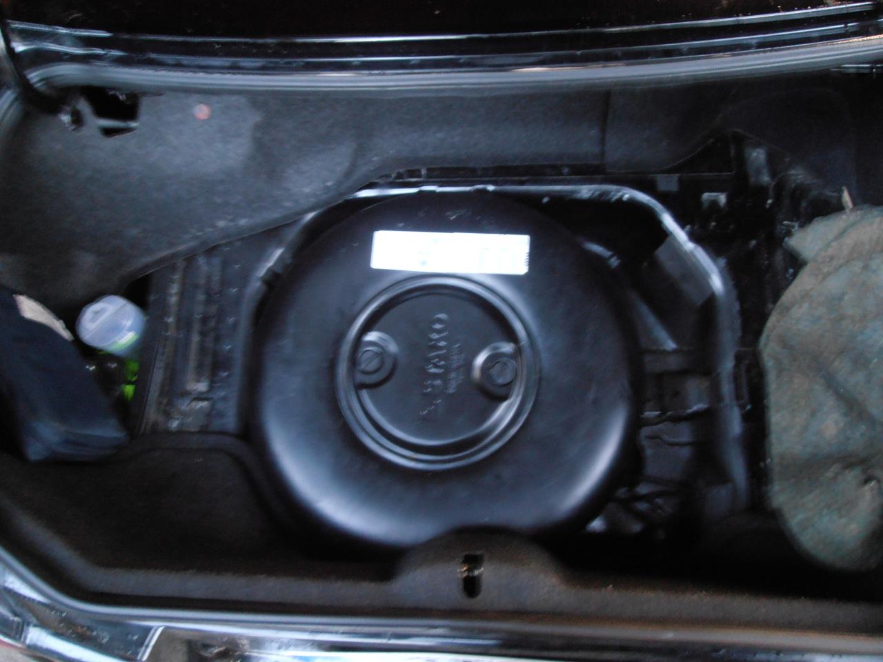

Tak koncem týdne už bude i moje na LPG, tak pak dám foto:) sehnal sem i nádrž která vleze místo rezervy :)

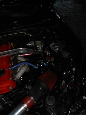

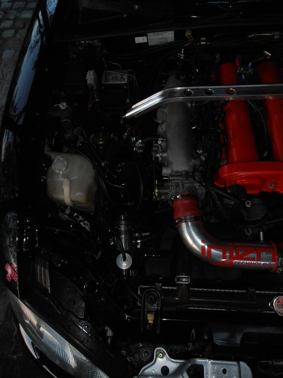

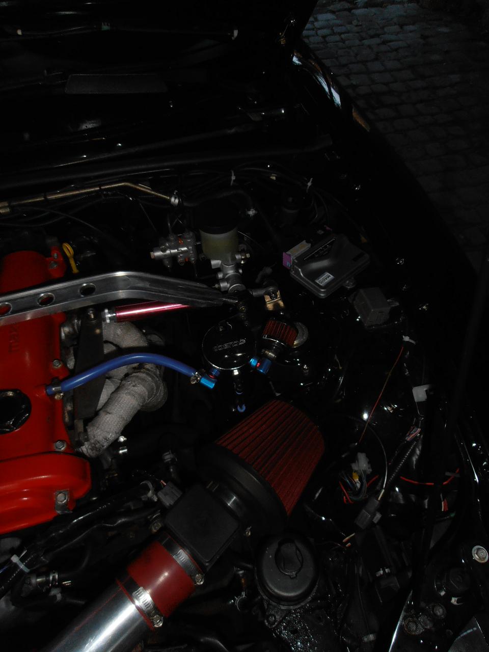

Tak nějaké rychlo fotky z mé zastavby LPG Nádrž místo rezervy přesahuje asi 5 cm nad dno kufru, takže pařáda je na +- 30 litrů, u expanzky jediná část ustrojí, která jde vidět a vpravo nahoře poté jednotka k plynu na které se dá nastavovat směs a podobně.
