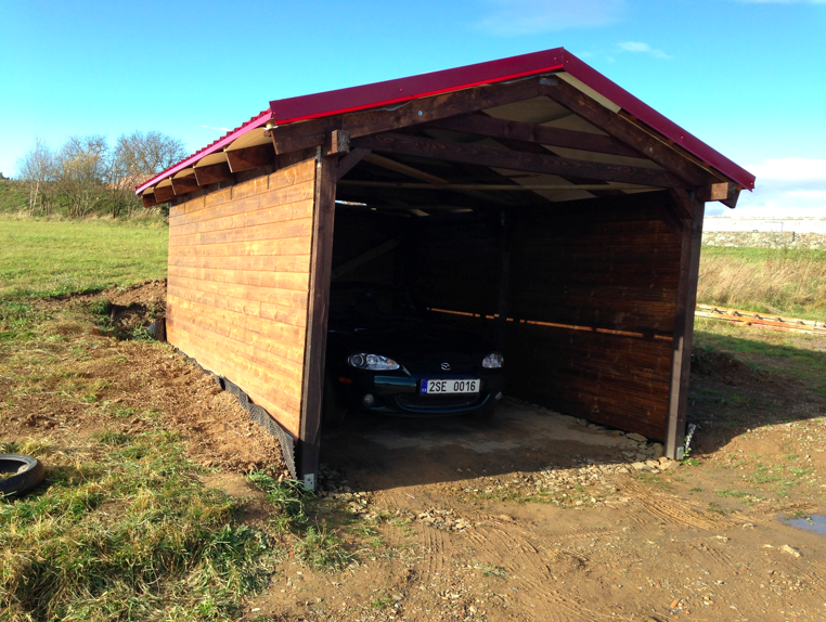

Pridam svou troskou do mlyna...letos jsem v podstate cele leto po vikendech a dnech volna stavel s kamaradem garaz, staveli jsme ji ze dreva a to hlavne proto, aby nam sla hezky k baraku a nebylo to jako pest na oko. Ja jsem stavel garaz jen a pouze na stani mazdicky, je bez vrat, ale budu ji mit zatahovaci takovou tezkou vojenskou dekou, kterou budu instalovat na jare a pouzivat ji budu jen, kdyz bude hrozit nejaky krupubiti a ostatni svinstva...sam jsem kopyto a vymenim si max olej, takze stejne jakekoli opravy, upravy atd resim u kamarada na dilne, kterou mam cca 500 metru od baraku, v zime muzu dat auto do stodoly a dilnu na motorky mame v baraku, takze pro me naprosto dostacujici. Co chci rict, je hlavne to, ze drevo je uzasnej material, krasnej, prijemnej a ta garaz je proste hezka, takze se ho drz, jen proste pocitej s tim, ze ho jednou za cas budes muset nalakovat, na 2. stranu nemusis delat zaklady a nic podobnyho, staci ti vrty do zeme, do kterych zalejes betonem takove ty nosne haky, do kterych zasadis stojne tramy. Jako podlahu jsem nahazel bridlici, kterou jsem prejel nekolikrat zabou a posipal sterkem s piskem, ten az propada dolu, tak uz na to nahazim jen sterk a bude hotovo, ale ta bridlice ted drzi jako beton! jako material na strechu jsme pouzili plechovou strechu lindab a nemuzu si to vynachvalit. Na fotce jeste nejsou hotove stity, ktere jsem delal taky palubkama kolmo ne bocni palubky a podbiti presahu strechy :)
