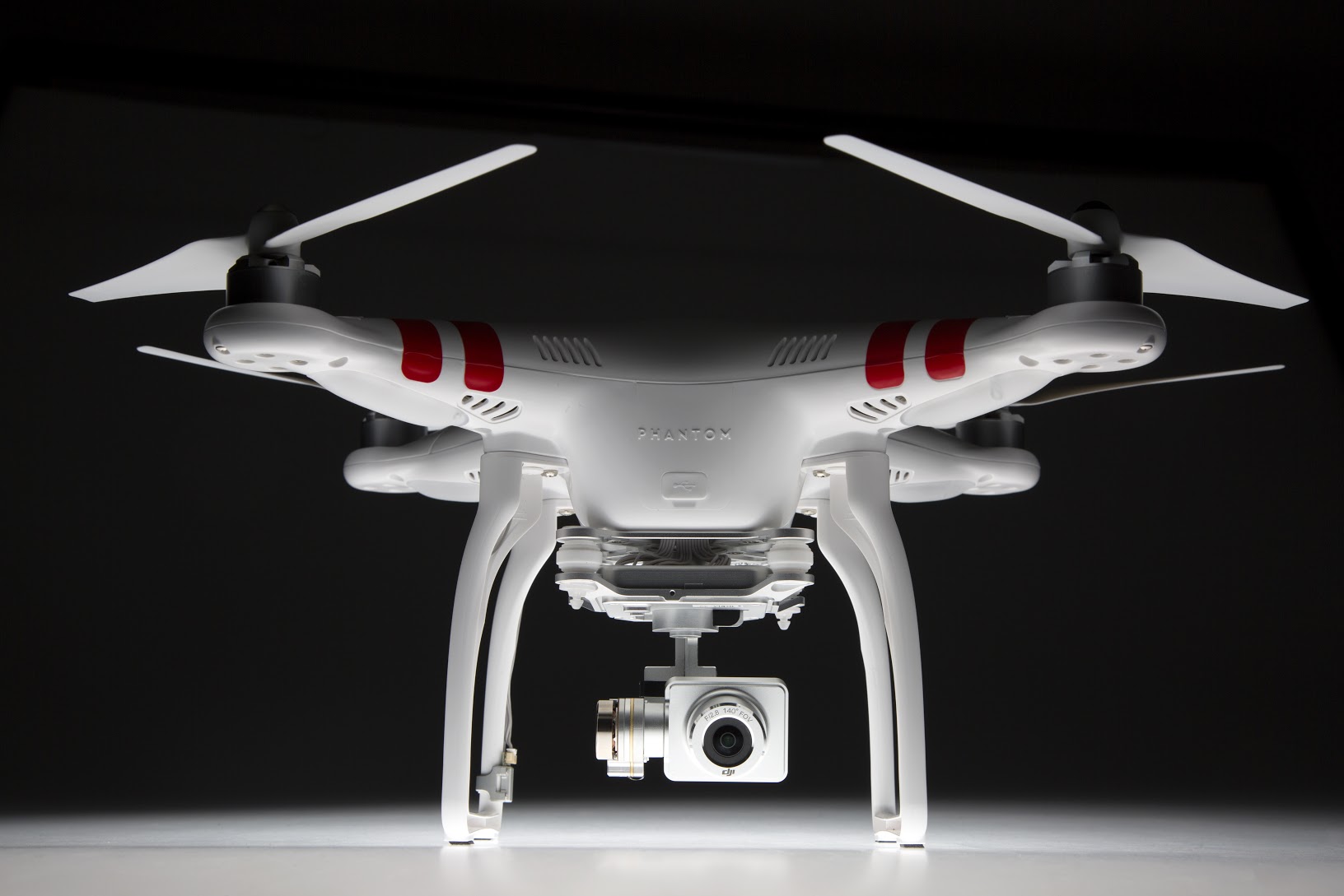

O nové "hračce", koptéře DJI Phantom 2 Vision+, píšu ve vláknu o focení, ale spíš by bylo dobré samostatné vlákno, protože je to spíš o filmování. Kromě toho mám GoPro (Vánoce:-)) , stejně jako mnozí z vás a určitě taky filmujete akce s Mazdou, ale i jiné věci, dovolenou atd., takže by bylo možná dobré si vyměnit zkušenosti.

Ono je to těžké, to, o čem píšeme, je fotograficky řečeno postprodukce, ale jí předchází vlastní filmování. A pomalu docházím k tomu, že před filmováním by měla být ještě nějaká příprava - aspoň hrubá (čím podrobnější, tím lépe) představa o finálním klipu. Abych, až přijedu na místo, zhruba věděl, co chci točit, samozřejmě na dovolené si člověk moc vybírat nemůže. Mám ke koptéře 3 baterky, cca 50 minut letu a asi 40 minut filmování. Potřebuji se naučit šetřit každou minutu letového času a to znamená před startem o budoucím záběru přemýšlet, protože doma už mohu pracovat jen s tím, co jsem natočil.

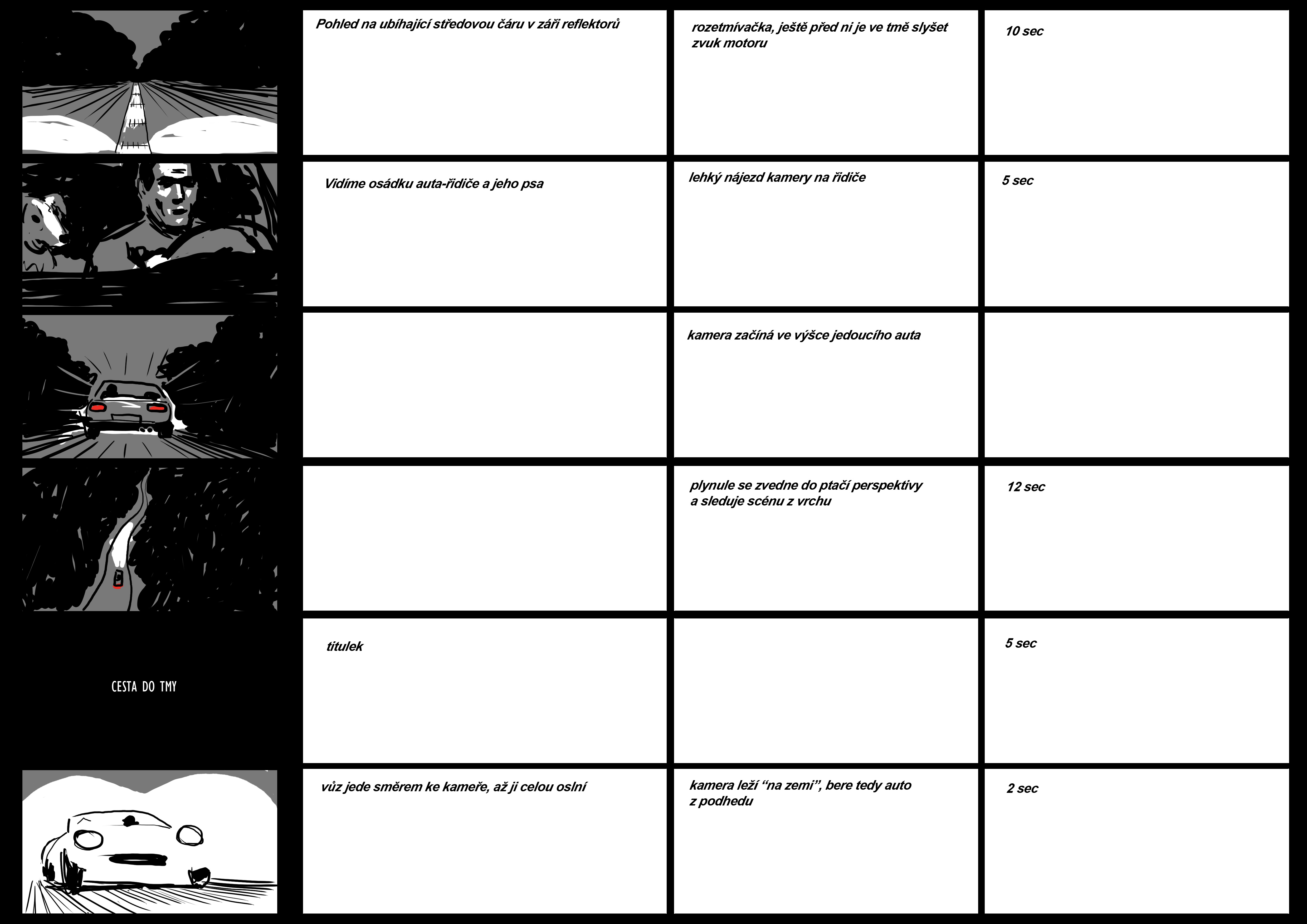

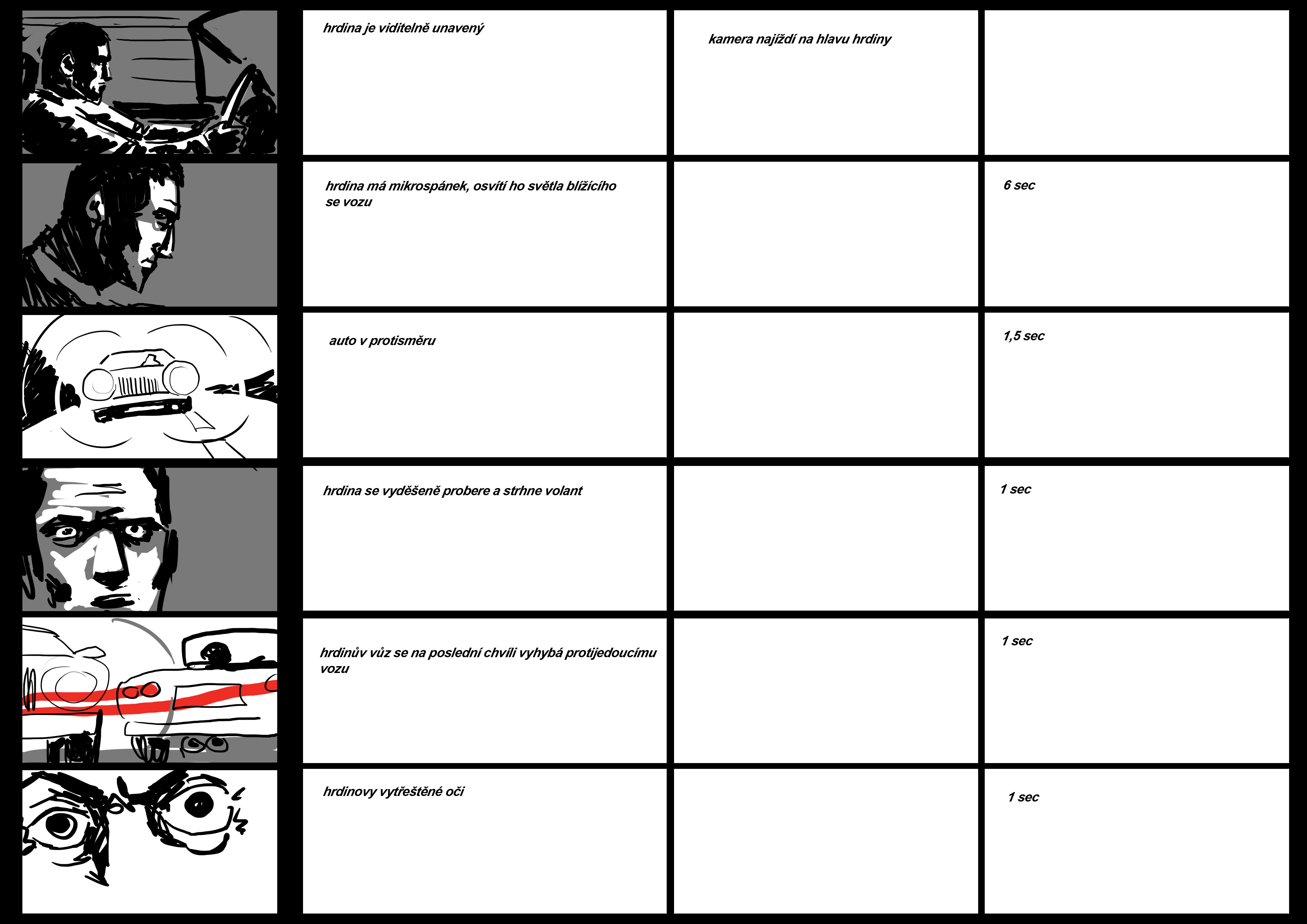

s tou pripravou mas naprostou pravdu :)
idealni je obrazkovy technicky scenar, kde vidis nejen nacrt situace jak bude vypadat na kamere, ale zaroven je tam naznaceny i pohyb kamery, delka zaberu atd
