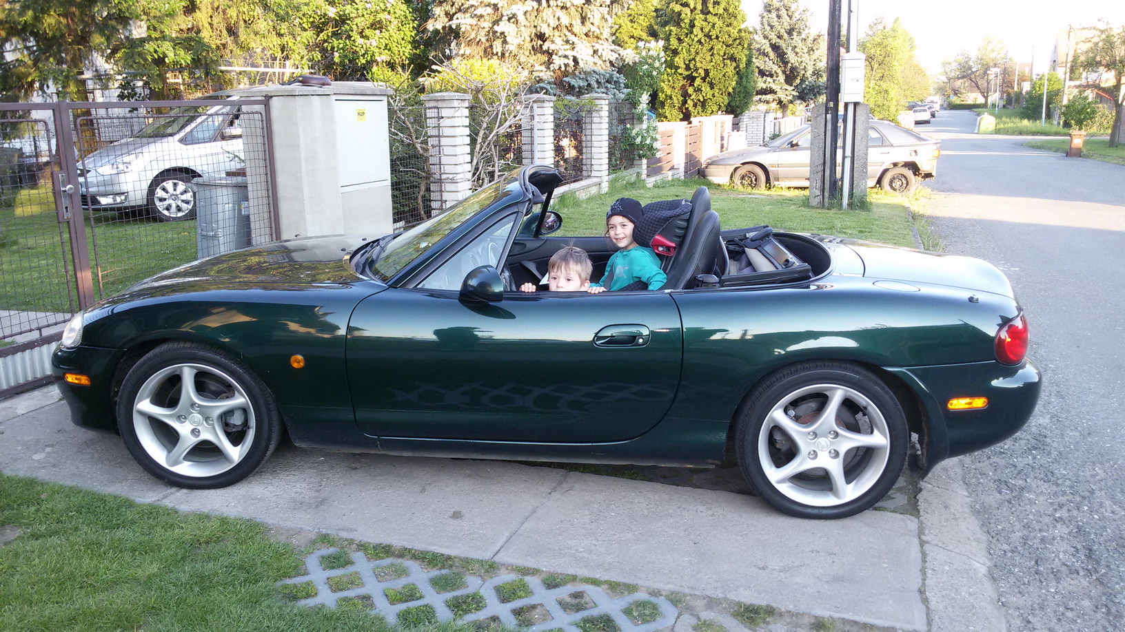

Ahoj, máme doma novou hračku a trochu mě mate, že auto má snad všechny znaky Sportive NBFL, ale jen 5rychlostí. Zatím jsem se všude dočetl , že Sportive má 6rychlostí.
Auto má 16ky kola, velký brzdy, vyhřívaný kožený sedačky, mlhovky, asi i nějaký ty výztuhy na podvozku - v tom se ale moc nevyznám, moc jsem jich zespodu neviděl
Auto pochází z Německa a VIN říká toto:
05.09.2002
MSC: ND80EAA
18J
NC0
GASOLINE
1800
MANUAL TRANSMISSION
5-SPEED
L.S. DIFF
W/A. LOCK BRAKE
SPORT SUSP
Co si o tom myslíte ?

S 5q to není sportive, nebo někdo mohl nahradit 5q za 6q po poruše. Jestli to má dlouhý SP, tak to bude strašně utahané... Co tlumiče? Jsou žluté?

no podle VIN to mělo mít 5rychlostí a sport.suspension
auto je snížené a jsou k tomu papíry eibach, tak předpokládám, že to je ono

To není... Eibachy tam někdo dodal, koukni zda je tělo tlumiče žluté...
Sportive by měla být vždy se 6q, pokud je 5q z výroby, tak bude i krátký SP...
Za mě bych to neřešil :))) Hold je vybavenější 1,8 bez edice...

myslel jsem to tak , že je to na eibach podvozku
ono je to jedno, jen jsem podle katalogu porovnával výbavu se sportive a má to asi všechno kromě těch 6rychlostí

Eibach budou jenom pružiny, mrkni na ty tlumiče ;). Jinak je to krasavice, asi by mě spíš trápilo zastavení počínající koroze, než to jestli má nebo nemá přívlastek Sportive :))).

neboj, boj s korozí je v plánu hodně brzo :-) lemy a nosníky se zdají sice ok, ale.... btw na nosníky není prakticky odnikud vidět, nebo jsem nepochopil jak je pořádně prohlédnout :-) - asi zvenku z blatníků ?
jinak konce prahů jsou horší a dále je potřeba udělat přední nárazník, je to na fotce vidět jak špatně sedí
s tím Sportive, byl jsem na auta vždy chodící encyklopedie, tak se snažím posbírat co nejvíce informací, jinak je mi to celkem fuk

Na nosníky je vidět. Stačí vytočit kolo do plného rejdu a mrknout na pasáž před pružinou až k plastovému nadkolí. Stejné místo zkontrolovat i ze spodu...

Hele já když hledal svojí sportive tak sem narazil na to že němci měli asi nějakou edici sporty. Což byl víceméně look sportivky - mlhovky, kola, rozpěra, ale 5q. Jestli měla rozpěry na podvozku to nevim, ale jinak je to asi celkově zbytečný řešit. Věřím že ti auto bude dělat radost i bez 6tky :D :D

mas klimu? ak ano tak to na 100% neni sportivka :)
