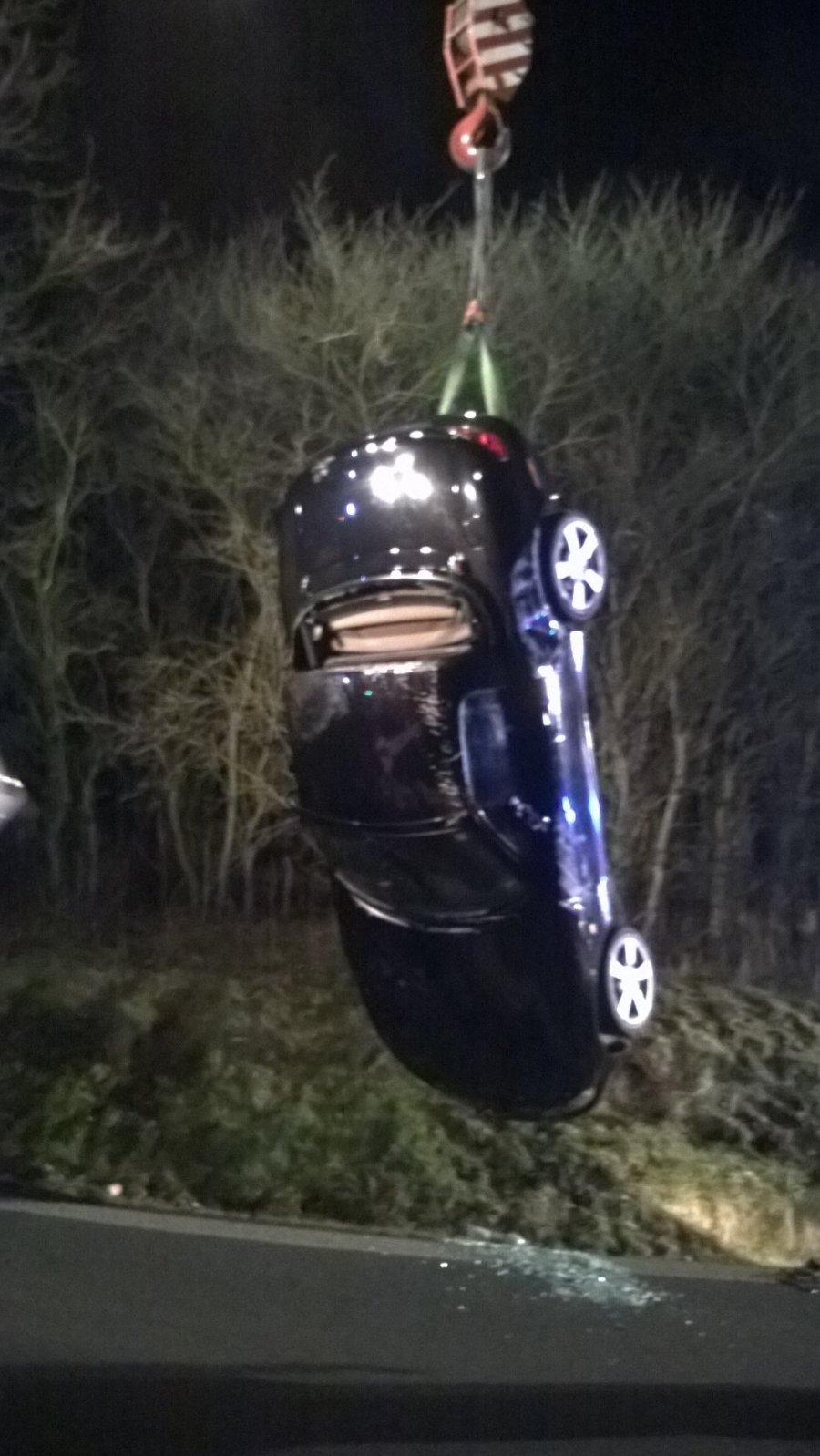

Jeste se zeptam na bezpecnost, popravde mam trosku obavu z kabria. Kdyz to otocim na strechu, tak je asi po mne, co?
Na NC ani nevidim hardtop. Co se NB tyce, tak tam se da sehnat hard top bez problemu, ale otazka je, zda me ochrani? Nebo je to jen skorapka a zastavim se az o hlavu... :(

NC je myslim už normál bezpečný auto, má ochranný oblouky.
Hardtop, jakožto laminátová skořápka by tě při otočení na střechu stejně moc neochránil, spíš naopak, řekl bych.
A nakonec, plánuješ snad MX-5 otáčet na střechu? Mám za to že to je docela kumšt otočit. :)

Jeden místní člen NBfl s hardtopem asi 2 roky zpátky otočil na střechu a HT vydržel, ta skořápka je dost tvrdá. Ideální je, když je pod ní ještě rollbar, to je ale jasné.
