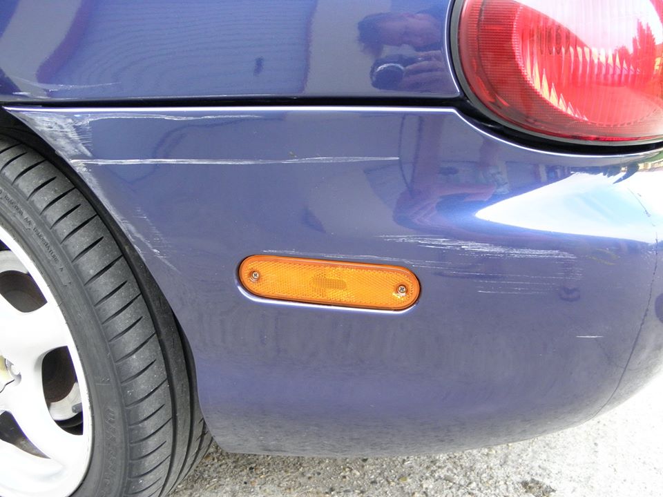

Ahoj, "konečně" se mi podařilo při zajíždění do garáže odřít nárazník. Je to v plastu, takové ty pěkné rýhy od omítky s různou hloubkou.
Nějaké nápady co s tím ?
Zatím jsem přemýšlel koupit korekční tužku se správným odstínem, lehce nanést, nechat zaschnout a pak pořádně rozleštit.
Předem díky za tipy.

i bez fotek mohu říct, že takhle, jak píšeš, raději ne. Nejdříve je potřeba zbavit se přeneseného materiálu do laku bez dalšího poškození, tzn pečlivě dostat omýtku pryč (zní to jako blbost, ale DOOPRAVDY vyčistit čerstvý škrábanec od transferu zas taková sranda není). Pak teprv zjistit rozsah škod, hloubku škrábanců poznáš pod vodou. Dá se říct, že ty, co pod vodou zmizí, tak nějak zachránit jdou třeba na 80% az 90% původního vzhledu, ty, co nezmizí, jsou na barevnou resp. podkladovou vrstvu a jdou leda zmírnit, ale najdeš je pořád.
Když koupíš barvu na korekci, nejlépe koupit velmi velmi tenký malířský šteteček nebo místo štětečku párátko, to co se přidává ke korekčním tužkám a pod. je spíš tak na nehty :D Nanášení pak strašně záleží na okolnostech, obecně více vrstev, průběžné broušení a strojové rozleštění s finišem na konec je optimální přístup.

1. umyť :-) (občas na odstranenie inej farby používam klasicky cif a rozprašovač s vodou)
2. vyčistiť miesto clayom (kuk youtube)
3. nasledne leštenie strojovou leštičkou a napríklad super resign polish od autoglymz
nejaky ten výsledok by následne mohol vyzerat nejako takto
