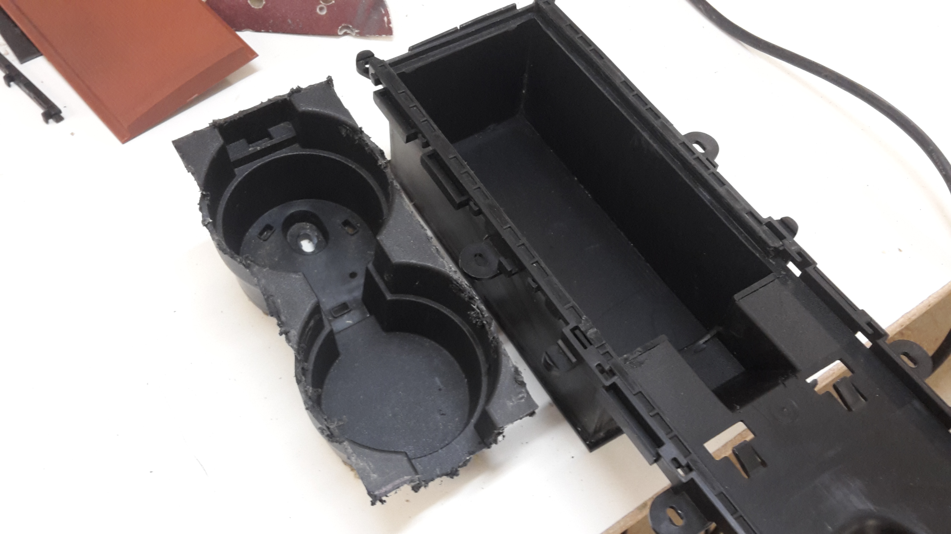

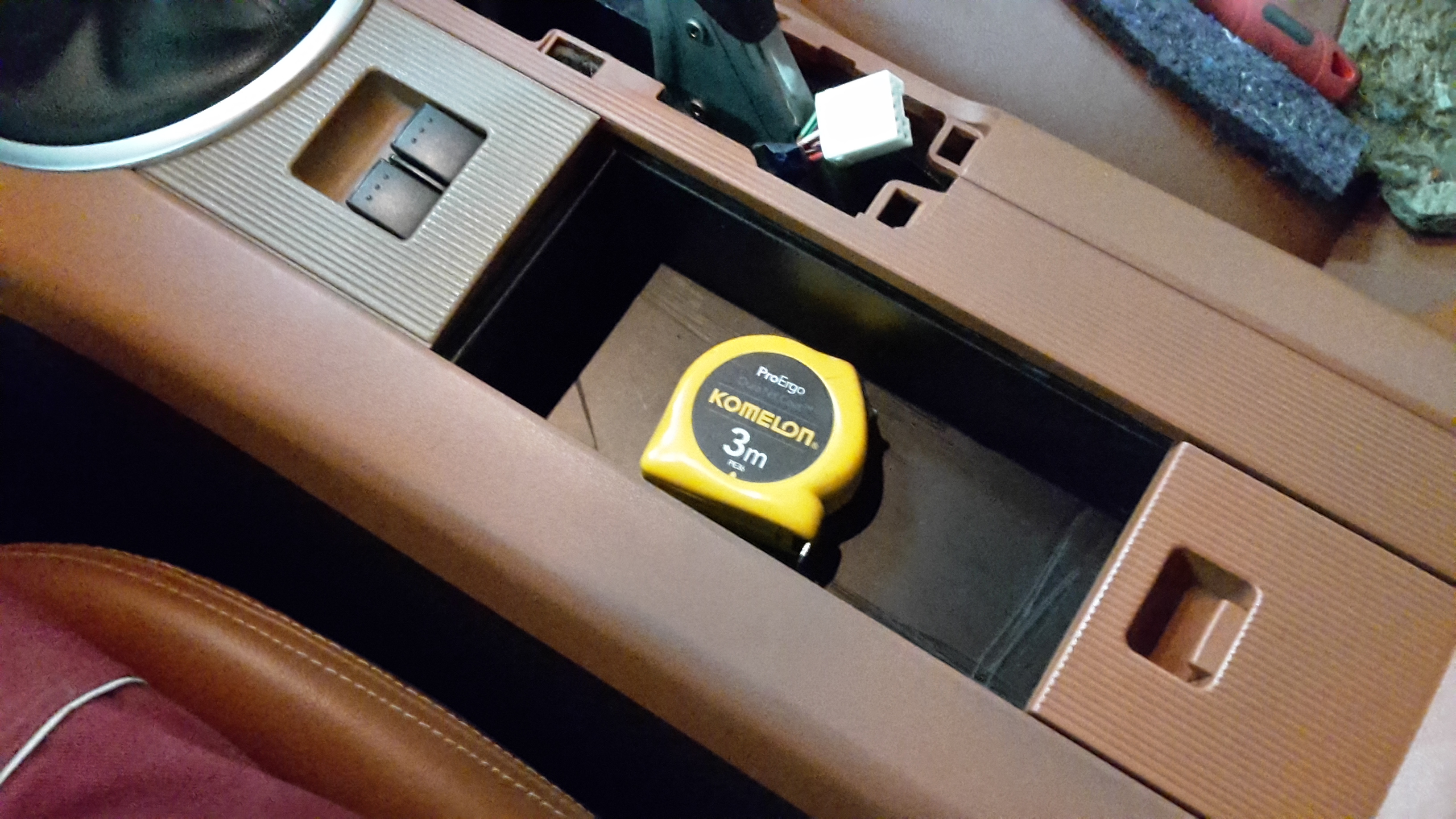

Nejvic me na NC stve navijeni pasu a odkladaci prostor v tunelu. Ten uz jsem vyresil pomoci abs plastovych desek.
Dremelkou se vykutal vnitrek,na formatovaci pile se narezaly rozmery abs a slepeny je to vterinakem a tavnou. Jen to chce levou cast udelat mirne skosenou do stredu,protoze tunel je trochu z vingle. Jeste musim riznout kousek koberecku na dno.Zasunovaci vrsek je taky upravej,(vystrihlej zamek) neda se sice zacvaknout ale krasne drzi zavrenej ikdyz na nem mam polozenou ruku
