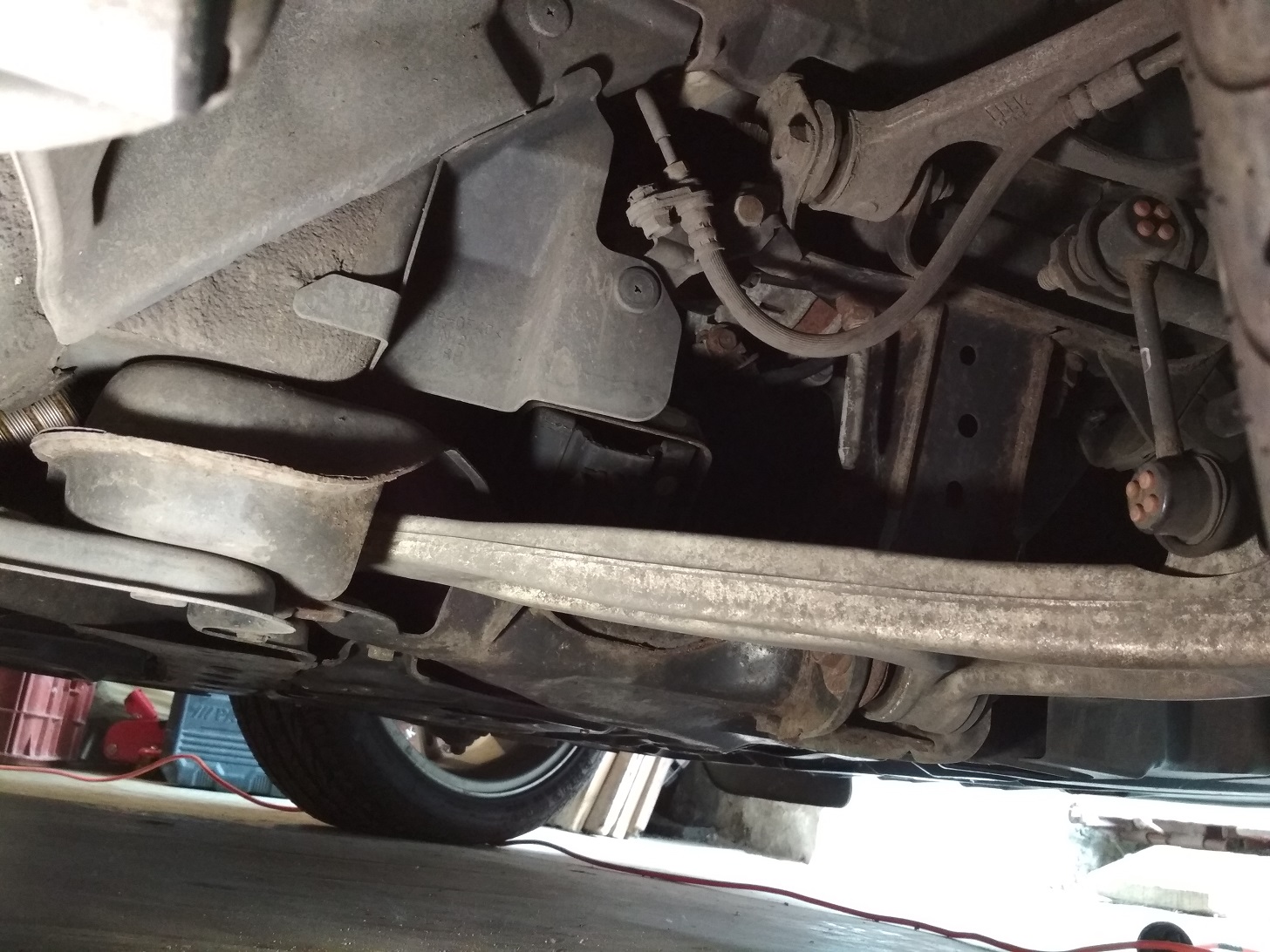

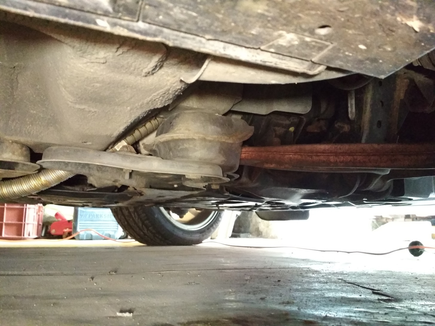

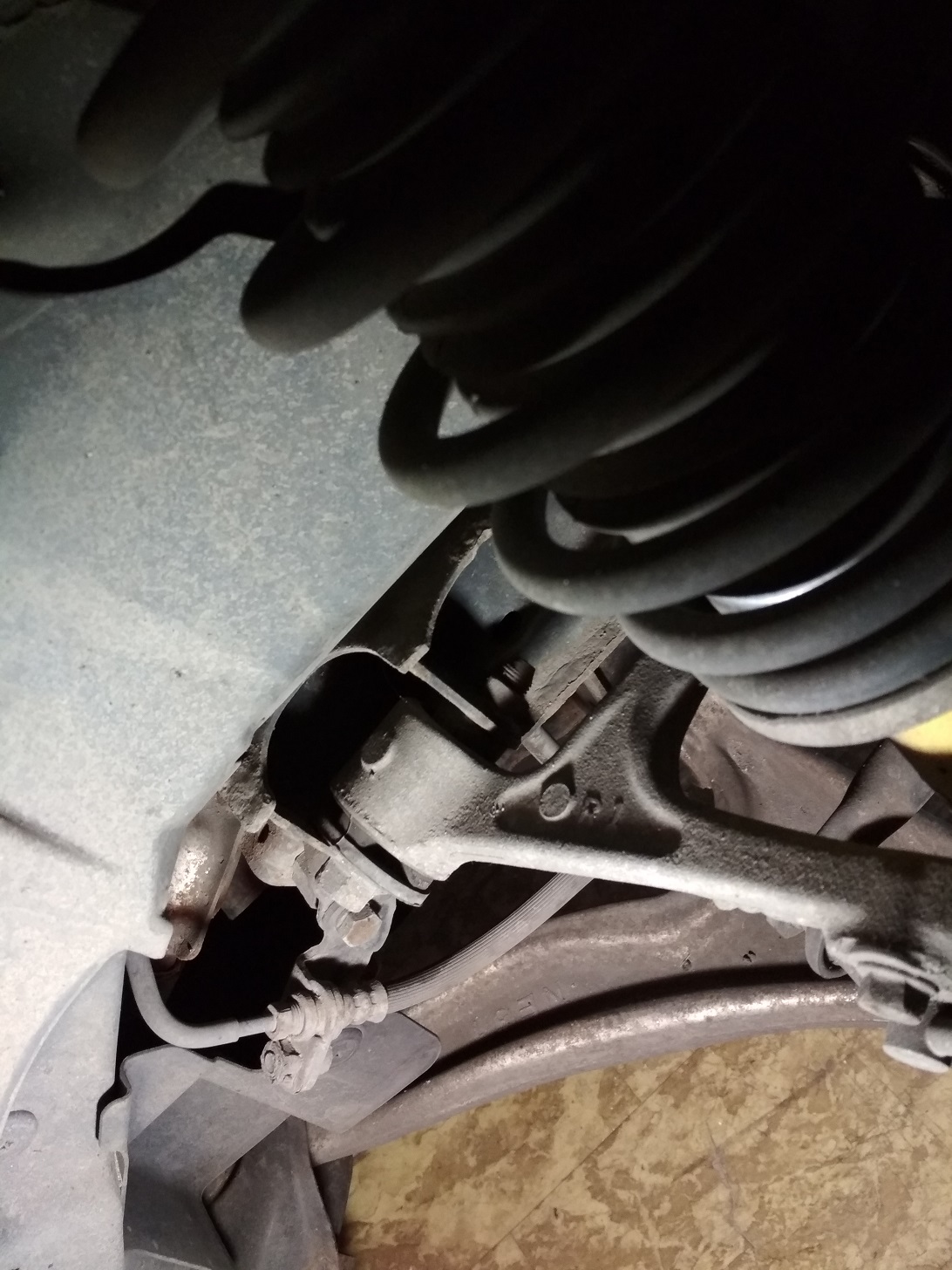

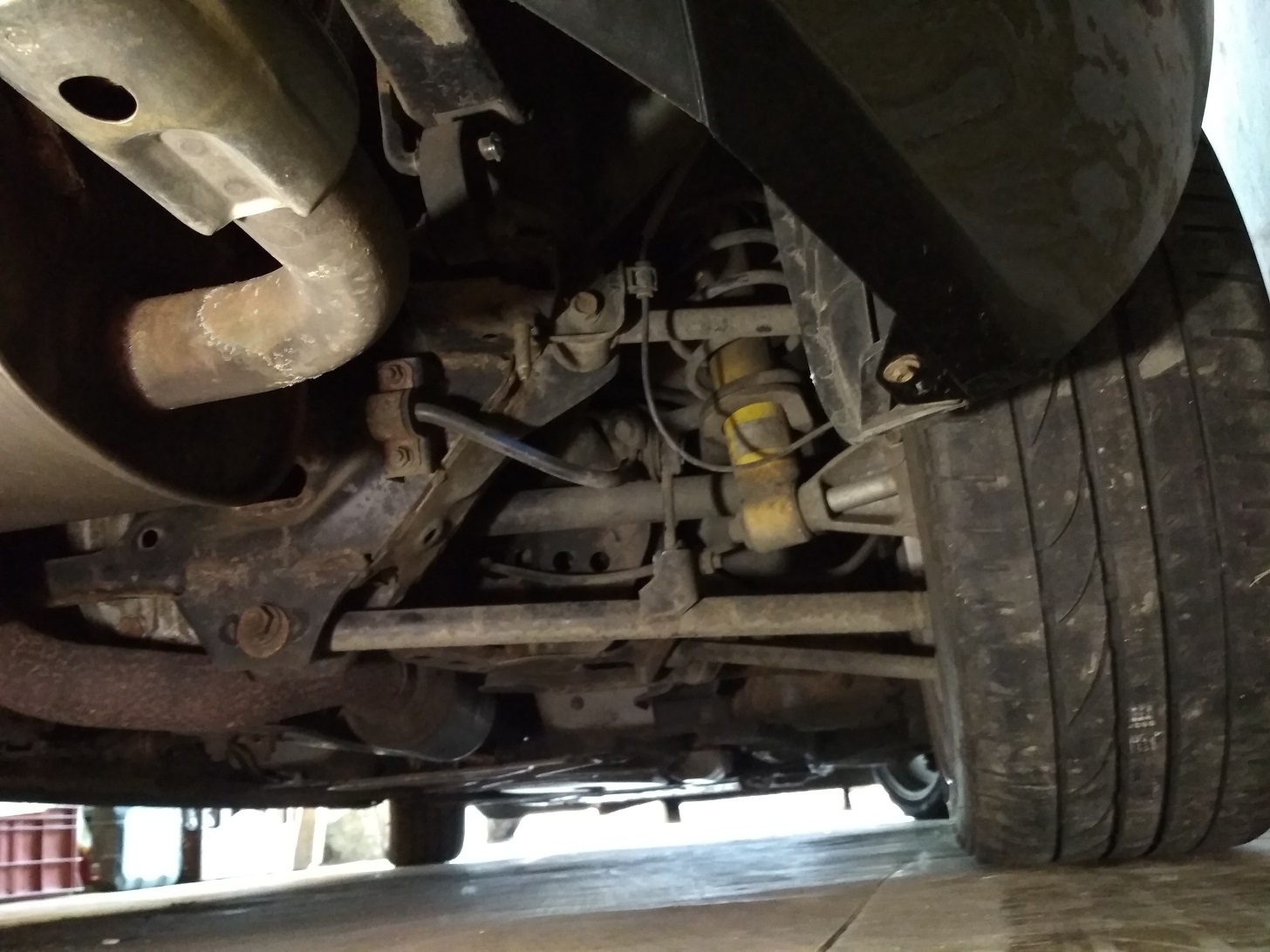

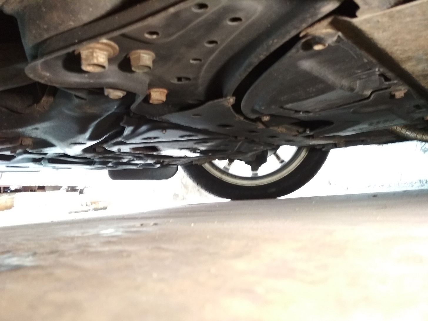

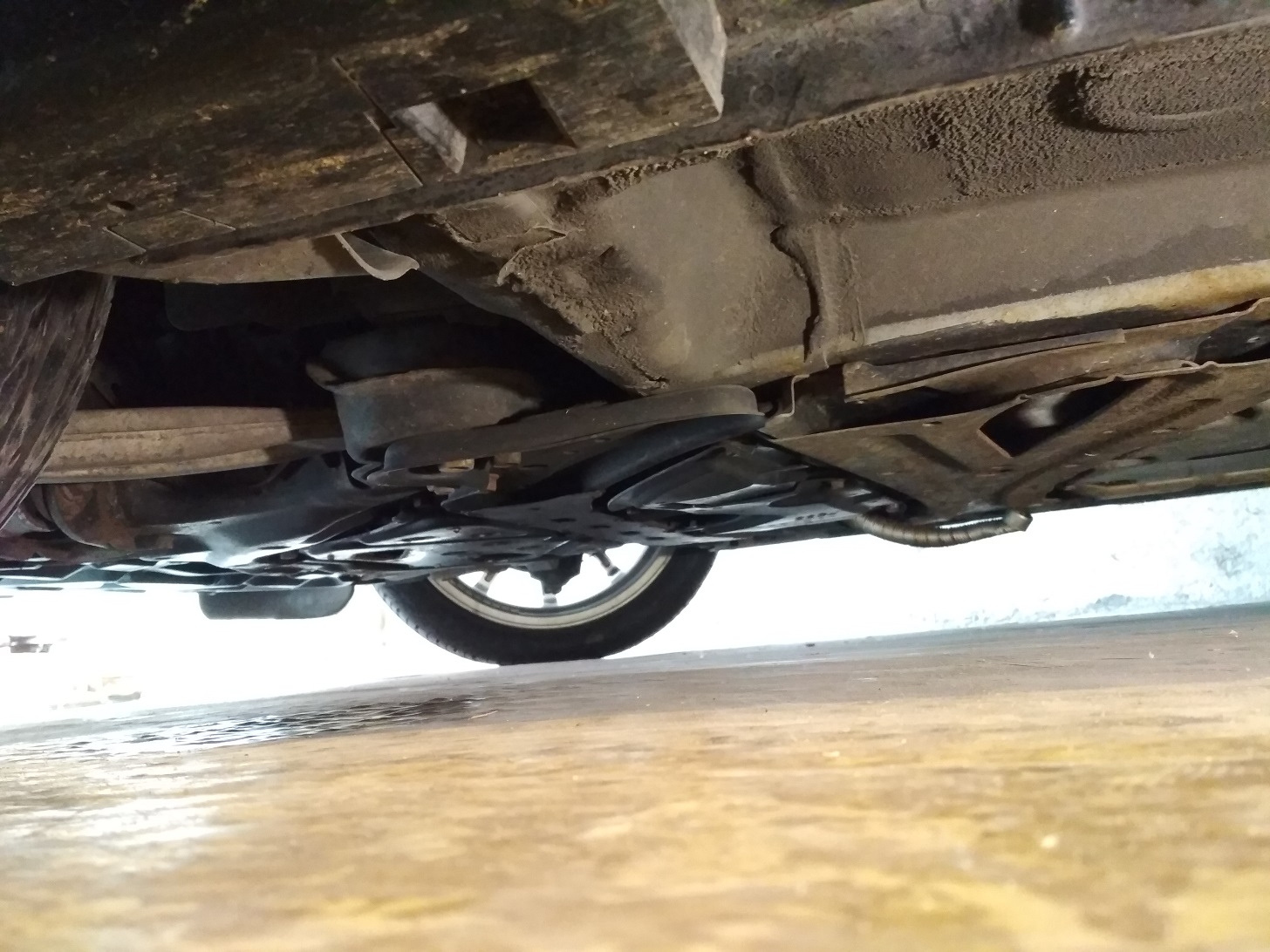

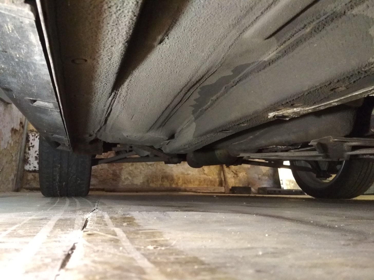

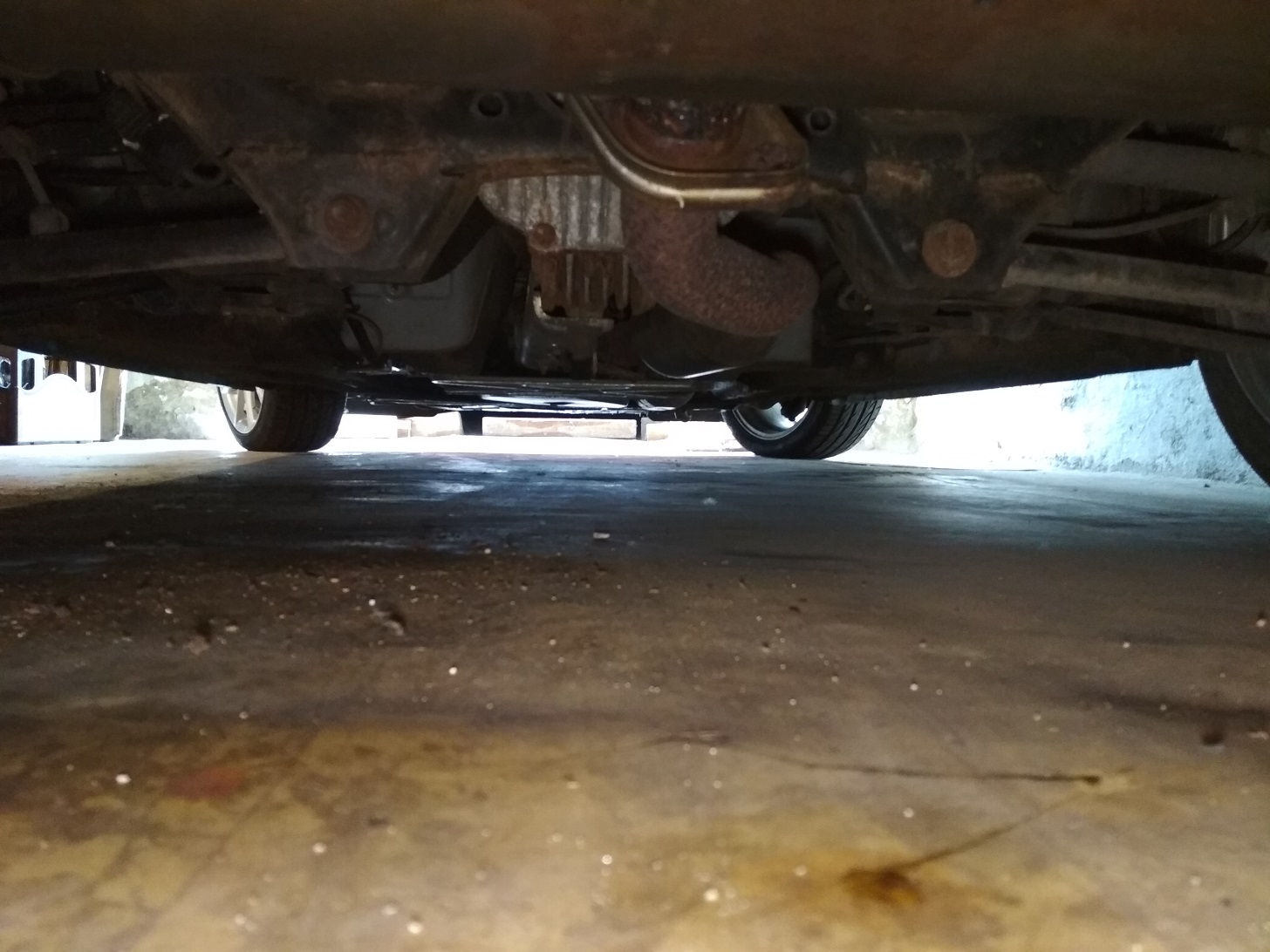

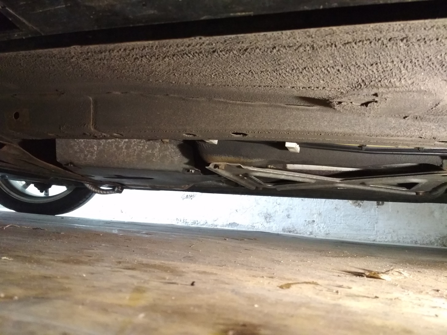

Ahoj,
dostal jsem fotky podvozku k jedne z rozjednanych NCFL, co zvazuji (dosavadni favorit). Nějaká ta rez tam je.
Osobně neumím posoudit, nakolik je toto špatné, případně - kolik by cca stálo to dát do pořádku a nějak ošetřit?
Auto ma najezdeno pres 150 tisic km. Nejake pripadne dalsi ocekavane vetsi servisni zasahy?
Předem děkuji za odhady.

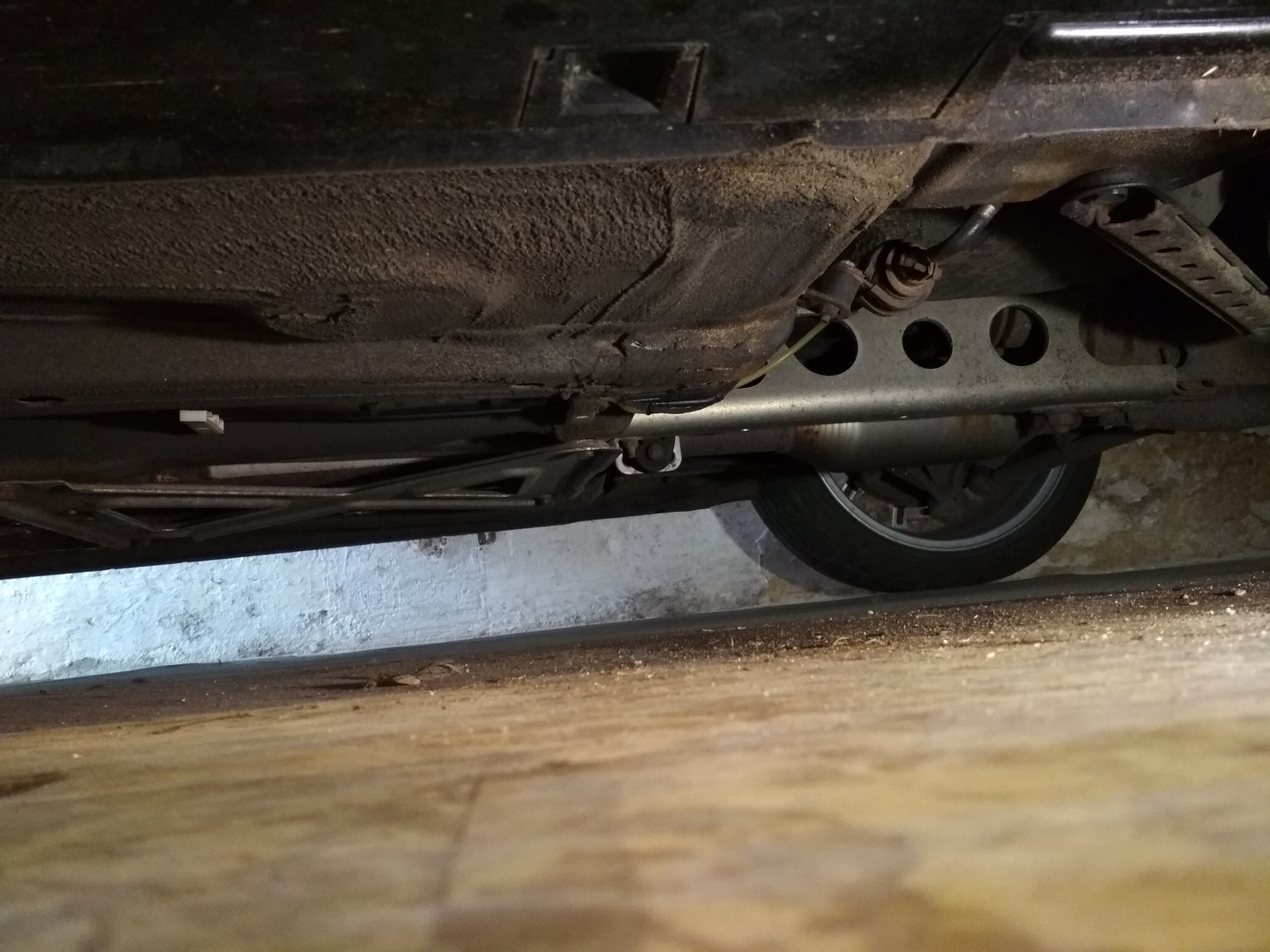

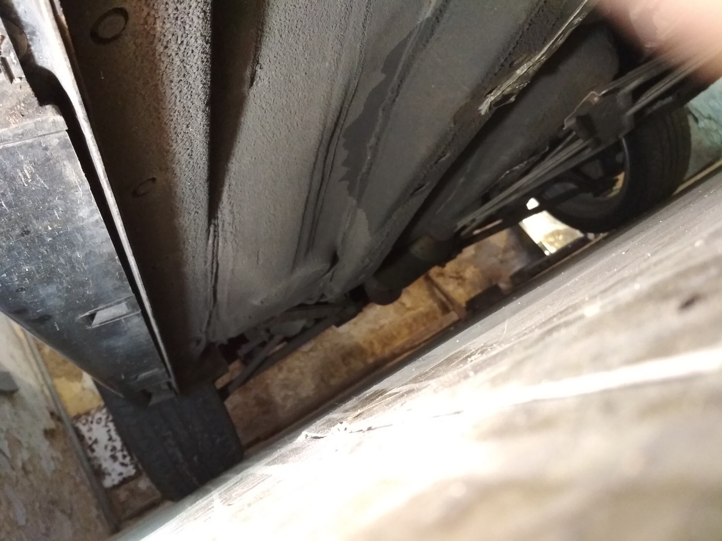

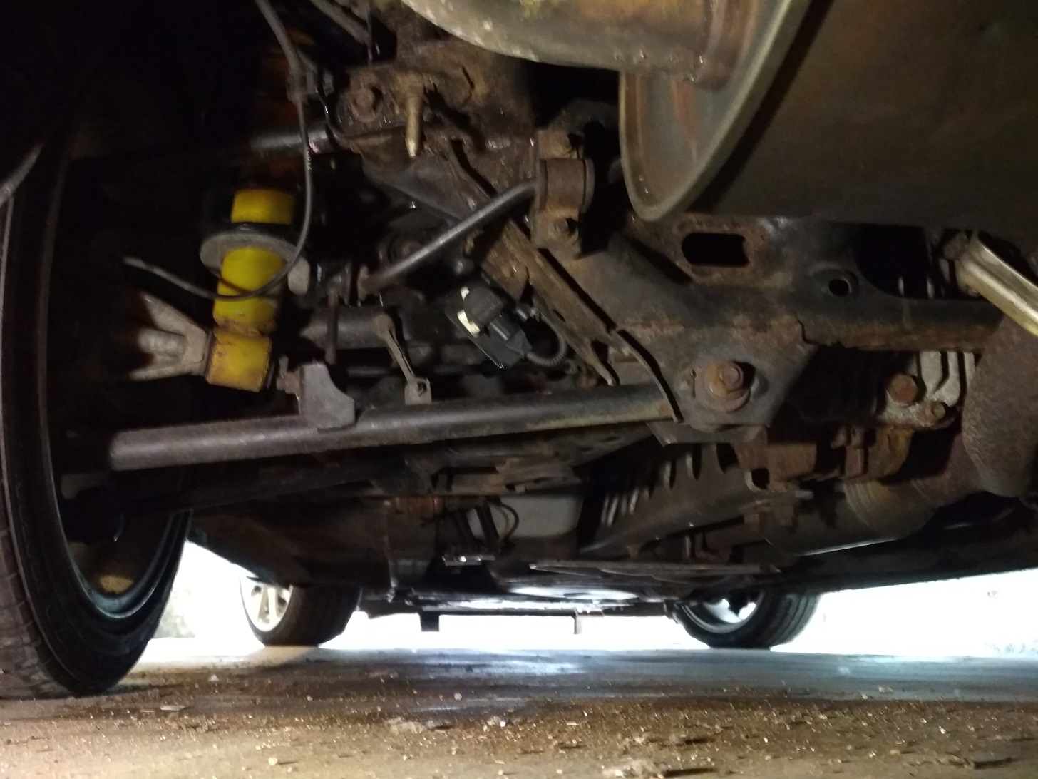

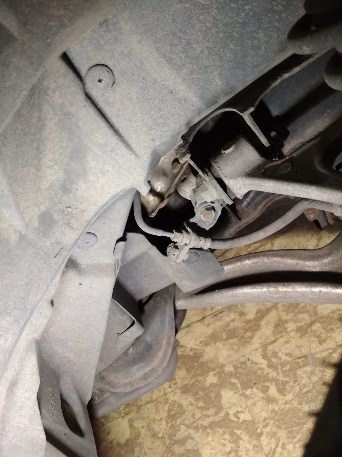

..dalsi foto

Není to špatné...

Asi takhle, ta moje závidí téhle, jak pěkný to dole má. Ošetření podvozku dělá v Brně Auto Palace na Řípské. Jeden ze zdejších kolegů si tam nechal dělat svoje NCfl, pár dní si tam auto nechali a vyšlo ho to na +-4000,-. A ještě mám jeden kontakt, kde udělají podvozek pohlednější, než u leckteré modelky.

Tomin: tak to ten spodek v lepším případě vezmou wapkou (v horším nic mýt nebudou) a zastříkají nějakým voskem nebo gumoasfaltem za tyhle peníze :)
Když se toho chceš zbavit komplet, tak je potřeba nápravy sundat z auta, rozebrat na prvočástice, opískovat rezavé části, natřít pružnou antikorozní barvou a zase všechno složit. A to nikdo ani za malé násobky tvé zmiňované částky částky rozhodně neudělá.
Druhá věc je, že některé tyhle "servisy" zastříkají nějakým tím sajrajtem úplně celej spodek, šrouby, nápravy, podlahu, podběhy, tlumiče... A byť účel světí prostředky, asi se shodneme, že patří jen do podběhů a na podlahu - a to se opět bez demontáže náprav pořádně udělat nedá.

Přesně tak! Vůbec si nedělám iluze, že za tyhle peníze dojde na něco sofistikovanějšího, než kobercové ošvácání gumosafaltem.

Ale zpět k tématu - tenhle spodek auta vypadá celkem pěkně na poměry toho, co vídám, a nebál bych se toho, pokud není příliš drahá :)

Jen bych se rád přidal k argumentaci TeeJaye. Příští středu odevzdávám své předfaceliftové NC do dílny Muzzymu a zadní náprava se bude rozebírat na prvočinitele, pískovat i zinkovat, celý zadek se bude ošetřovat antikorozní barvou + komplet nové siláče a excentry (obojí i vepředu). Kalkulovali jsme to jen předběžně a opravdu zde nejde hovořit o částce v nižších tísících. Na podzim se pak bude podobným způsobem čistit i přední náprava, která se liší od zadní tím, že je z hliníku. Plus kvalitní anglické vosky a celková polymerová ochrana. Auto pak bude zespodu tip top, ale počítám s celkovou investicí ve výši několika desítek tisíc.
Podle fotek vypadá spodek tebou poptávaného auta pěkně, ale určitě bych zvážil očištění rzi, polymerickou ochranu a kvalitní vosky. ;)

A nebylo by lepší ji posunout dál, ty desítky tisíc přidat k tomu a pořídit novější se zdravým podvozkem? Chápu, že máš tu svou rád, ale z ekonomického hlediska to moc smysl nedává.. Já to chtěl taky podstoupit, ale prdím na to.
Jinak podvozek na fotkách vypadá na ten nájezd dobře.

Emoce jsou někdy víc než peníze. O nové neuvažuju, chci dát celkově dokupy tu, co mám. Na konci všech investicí to bude zdravé auto, které budu dokonale znát. Asi spolu zestárneme... :)
