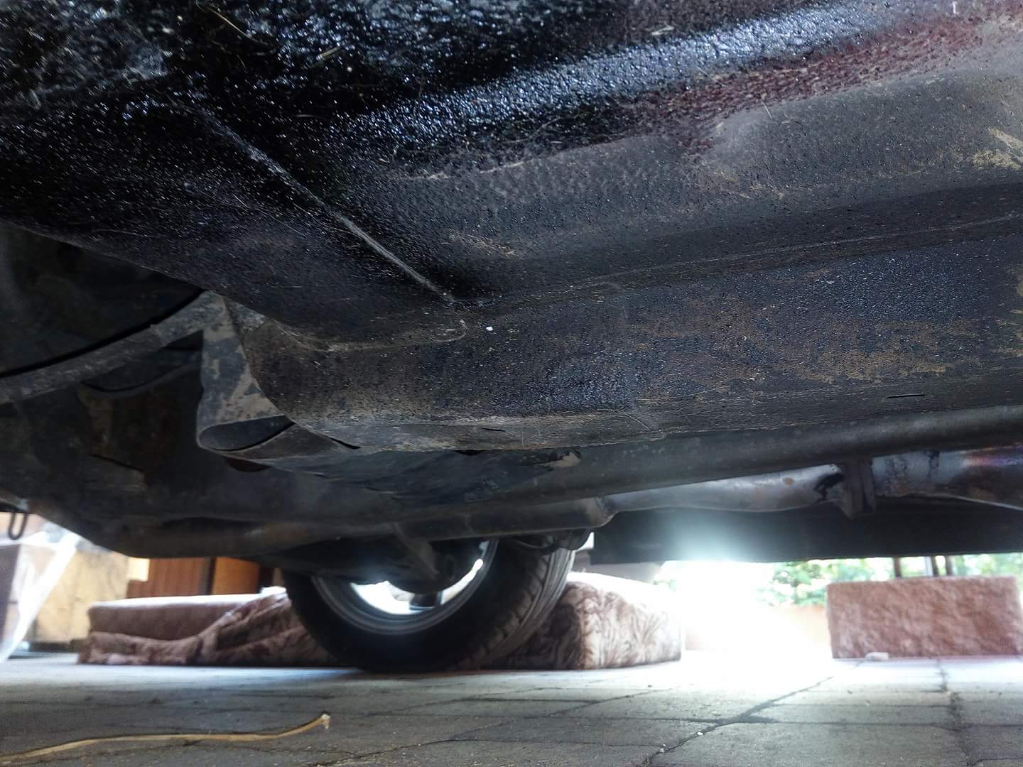

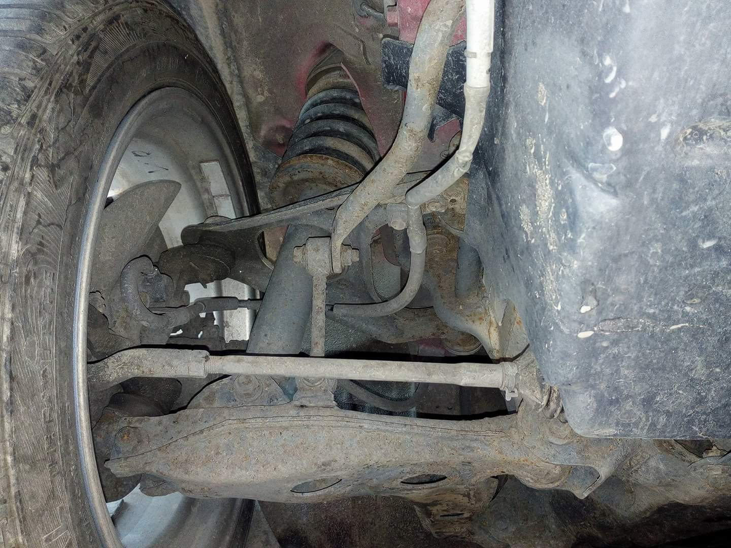

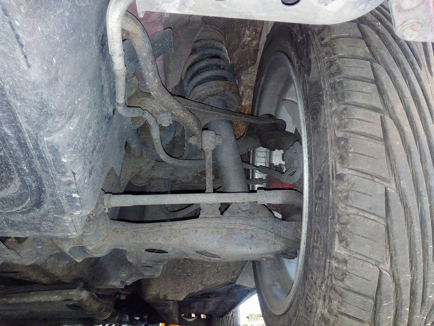

Příspěvekod Jirra97 » 18 čer 2018, 20:34
Ahoj, přemýšlím nad NAčkem a po komunikaci s majitelem jsem dostal nějaké fotky podvozku. Přijde mi to dost orezlé, ale zase chápu, že je to prostě 20 let staré auto. Má s tím někdo zkušenosti, nebo je to prostě běžná provozní koroze.
Díky za názory

Příspěvekod m8rinek » 18 čer 2018, 22:03
Naprosto běžný stav. Lepší se bude hledat velice těžko.

Příspěvekod Blix » 19 čer 2018, 06:18
Podvozek vypadá velice dobře, ale hlavně jde komplet včetně nápravice vyměnit takže se zaměř spíše na stav karosérie.
NAčka reznou - lemy zadních blatníků a zadní konce prahů - celý takový magický trojúhelník, prahy před tím předělem zhruba na úrovni konce dveří, podlaha zhruba v půlce hned vedle prahů, spodní konec předních blatníků nachytává bordel a ty pak dole ureznou a reznou kvůli tomu pod nimi i přední konce prahů. V malé míře pak ještě zadní hrana víka kufru, ale proti NB nuda, a může být i kolem baterky pokud někdo nepoužíval AGM nebo nezapojil hadičky. Taky koukni zda nejsou zmačkané framerails od zvedáků a podle tvých fotek zkotroluj korozi levého podběhu.
Pokud si to chceš aspoň trochu zkontrolovat tak kromě magnetu vem sebou mobil. Když sundáš plasty pod pásy dá se dírou dovnitř strčit a prohlídnout si konce prahů (video+světlýko). Tak samo se dá aspoň trochu podívat do prahů když sundáš vrchní černou lištu, drží na 4 křížových šroubcích, odkryješ tak spoustu děr kterýma jde vidět dovnitř.
Přeju dobrý výběr a ať tam nemáš tolik tmelu jak já :/
