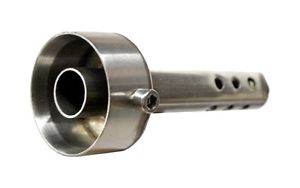

Brácha měl na autě něco takového
Tlumivka do výfuku
vložíš to do výfuku, zmenšíš výstupní průměr a to by mělo ztišit ten rachot

Tenhle restriktor nefunguje. Zkoušel jsem a utlumení je v řádu pár dB.
Jediná možnost jak to utlumit je výměna za něco normálního, nebo za výfuk s klapkou.

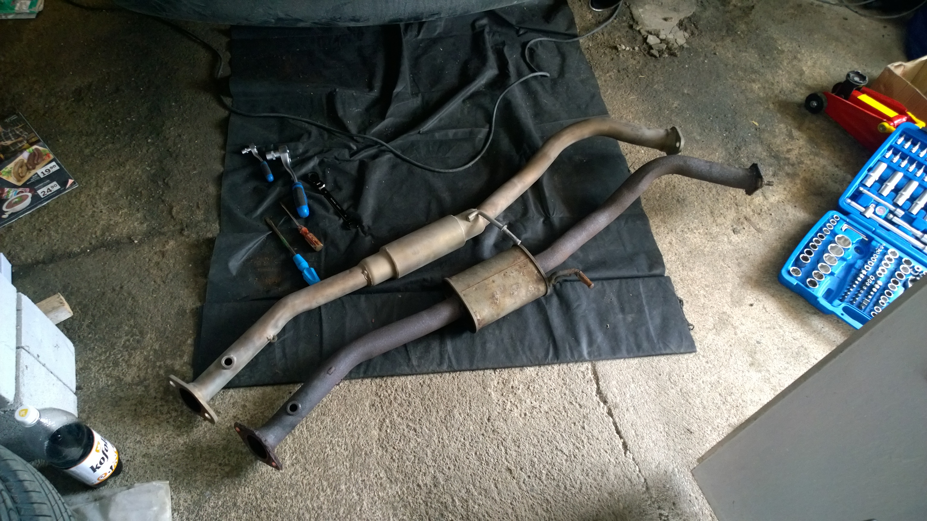

Prave riesim rovnaku vec. Mam na aute komplet vyfuk od IL, od zvodov az po koniec a pri dlhsej jazde cez 100 km/h je to des, ide mi hlavu urvat. Takze vazne uvazujem co s tym. Takze na nieco ako vyssie spominany tlmic mozem zabudnut, cize do uvahy prichadza len vymenit koncovy tlmic vyfuku. Aspon si myslim. Do akej miery ma zvysok potrubia vplyv na hlucnost vyfuku? Bude to fungovat ak by sa len vymenil sucasny koncovy tlmic za novy, tichsi?

Z mojí zkušenosti má na hluk vliv hlavně katalyzátor a koncový tlumič. Ale samozřejmě každý další a větší tlumič v potrubí zvuk utlumí více a více, ale např. s Cobaltem jsem výměnu OEM středu za nerez z IL v podstatě nepoznal. Zato výměnu OEM koncáku za Cobalt dost značně. I výměnu katu za sportovní kat jsem zřetelně poznal.
Re: da se nejak umlcet sportovni vyfuk
Příspěvekod vhml » 27 čer 2018, 22:24
Není důvod aby byl poznat rozdíl mezi origo středem a IL. Pořád je to jen plně průchozí absorbční tlumič o celkem malém objemu. Nahrazení katu trubkou je hodně znát na hluku. Bohužel s dobastlením Sportive výztuhy podlahy do NB už není cesty zpět, protože se mi tam původně zamýšlený rezonator již nevejde.
Příspěvekod TeeJay » 27 čer 2018, 23:25
No vypadají o dost jinak, tak jsem tušil i změnu, no moc se nedostavila :) ale aspoň vydrží.

Ma ještě někdo zkušenosti s těma tlumivkama do výfuku jak psal nahoře tuleň? Vypadá to zajímavě.. Je jasný, že s tím musíš jet na lehkou nohu, Ale to není problém na přepravu z mista a do mista b

viděl jsem to na S2000 celkem slušně fungovat v celém spektru otáček, ale výfuk byl na to vyroben (nevím jestli to má na výsledek vliv).

brácha to měl na S13, a fungovalo mu to pěkně, rozdíl byl obrovský.
