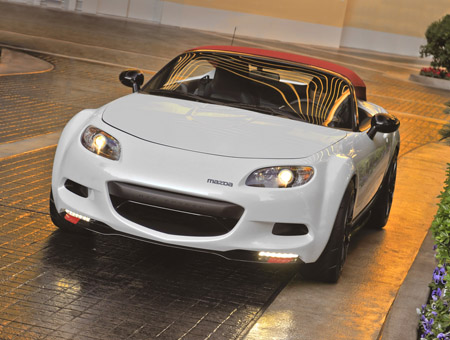

Protoze musim mit vzdycky neco spesl, tak me zaujalo reseni viz obrazek. Mate zkusenost se sundanim loga na kapote, je to jen lepeny nebo jsou pod nim diry? A pak kde sezenu ten napis Mazda? Fakt se mi to libi, nechci uplne tuzit, ale neco mit jinak proste musim...

Jsou tam dírky, navíc pokud mas ncfl tak to má pod logem vyprofilovanou ,,bradavici,,

Ako pise m8rinek ano su tam diery. Musel by si to vytmelit pri NC asi jednoduchsie tam je priehlbina na ten znak. Pri NCFL je to horsie, okolo znaku je naraznik dost vystupeny. Po tmeleni, prelakovat cely naraznik. Neviem ci ti to stoji za to. Mne to stalo heh robil som nieco podobne :D Dal som dole SPZ a ostalo po nej asi 8 dier v narazniku takze vytmelit a nanovo striekat.
Ten napis MAZDA nevidim ci je to znak ale tipujem ze to je iba nalepka a tu zozenies hocikde na ebayi.
Ides do toho :)

jasne, ze do toho pujdu. :) rad se pak pochlubim, ale mam ted jinou prioritu, viz sekce technika. Nicmene vytmeleni snad nebude problem. Mam predFL
