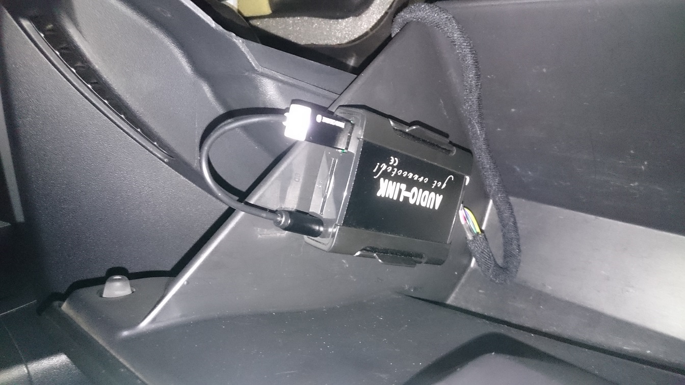

Hlásím další pokrok v bezdrátovosti. Pořídil jsem tento BT adaptér, kterým bych rád propojil stávající Audio Link (připojen k origo Mazda rádiu) se Spotify v telefonu. Tenhle je jiný, než jsem tu plánoval posledně, protože ten pracoval pouze s Windows a nebyl na přenos muziky v autě. Požadavky mám prosté - aby to samo začalo hrát po nastartování a samo to hrát přestalo po zastavení motoru resp. vytáhnutí klíče ze zapalování, aniž bych se v celém tom procesu telefonu dotknul. A povedlo se jen částečně. Když rádio vypnu tak muzika poslušně hrát přestane i v telefonu. Když jej znovu zapnu, se vteřinovým zpožděním se to rozehraje. Potud ok. Jenže zákys nastane v momentě vytáhnutí klíče kdy se offne všechno. Po znovurozjetí se adaptér už znovu automaticky nepřipojí. Pouze bliká a čeká, až otevřu telefon a v nabídce BT zařízení klepnu na jeho hlášku. Prosím, je zádrhelem nějaká kravina, nebo je to rébus i pro ajťáka?
EDIT: Tak je to ještě zamotanější. Při druhém kole testování se ukázalo, že se adaptér sice automaticky připojuje, ale jen při každém druhém zapnutí! A ať klíček vytáhnu, nebo ho nechám ve skříňce vliv nemá. Tak teď už vůbec nevím...

Hlásím Mission Accomplished! Sice jsem zádrhel neodstranil, ale vyzrál na něj. Při prvním zapnutí rádia se Firefly automaticky připojí a ihned pustí Spotify z telefonu. Když pak rádio vypnu klíčem, dioda na adaptéru ještě 10s svítí. V tuto dobu se dá rádio pustit a muzika začne opět hrát. Po deseti sekundách dioda zhasne a už není možné samopřipojení, leda otevřít telefon a ťuknout na zařízení v BT nabídce. No a dnes jsem si všimnul, že po vypnutí rádia klíčem Spotify v telefonu stále hraje (beze zvuku) a zastaví se až po 30s. To mě přivedlo k tomu že Firefly i po zhasnutí diody ještě blůtůtuje, oněch třicet sekund. Existuje tedy jisté magické údobí v rozmezí +10s až +30s, kdy NENÍ možné se k adaptéru samopřipojit. Proto se mi to rozjelo až při druhém pokusu, páč při tom prvním jsem se trefil do tohoto mantinelu. Je to sice jak u blbých, ale stačí pamatovat a bude to fungovat. Stejně tak nesmím zapomínat, že pouhé vypnutí rádia tlačítkem muziku v telefonu nezastaví. Adaptér je stále napájen a zůstává připojen. Což se dá obejít tím, že klepnu na svůj SmartBand náramek a ten přehrávání stopne. Hudba jde do rádia přes AUX, tak odpadá možnost posunovat skladby přes tlačítka na rádiu, ale opět to můžu dělat tím náramkem, aniž bych musel brát telefon do ruky. Tak nakonec mám co jsem chtěl. Na originál NC rádiu mi běží Spotify a zapíná/vypíná se automaticky. Já su tak ščastné! :)

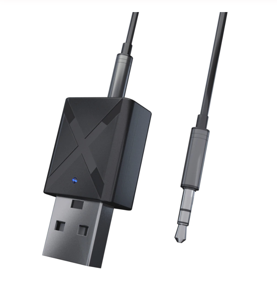

Já jsem zatoužil dostat BT do NCFL, která už má jako standard 3,5 mm jack. Koupil jsem toto:
https://www.aliexpress.com/snapshot/0.h ... 2995426069
leč zatím nevyzkoušeno. Spolu s držákem s bezdrátovým nabíjením mám za cíl mít telefon zcela wireless. Neustále mne totiž štvalo při každém vysednutí a touze udělat hezkou fotečku či video odpojovat dva dráty.
Jakmile nainstaluju, poreferuju, jak funguje.

zkus dát na ali něco jako: 3.5mm Bluetooth 5.0 Adapter Transmitter Receiver Wireless Car Kit
Zkus aktuální model: https://www.aliexpress.com/item/3299542 ... 3ea7cMI0Tl
Nebo pak podle obrázku...

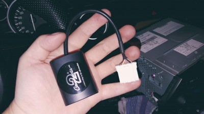

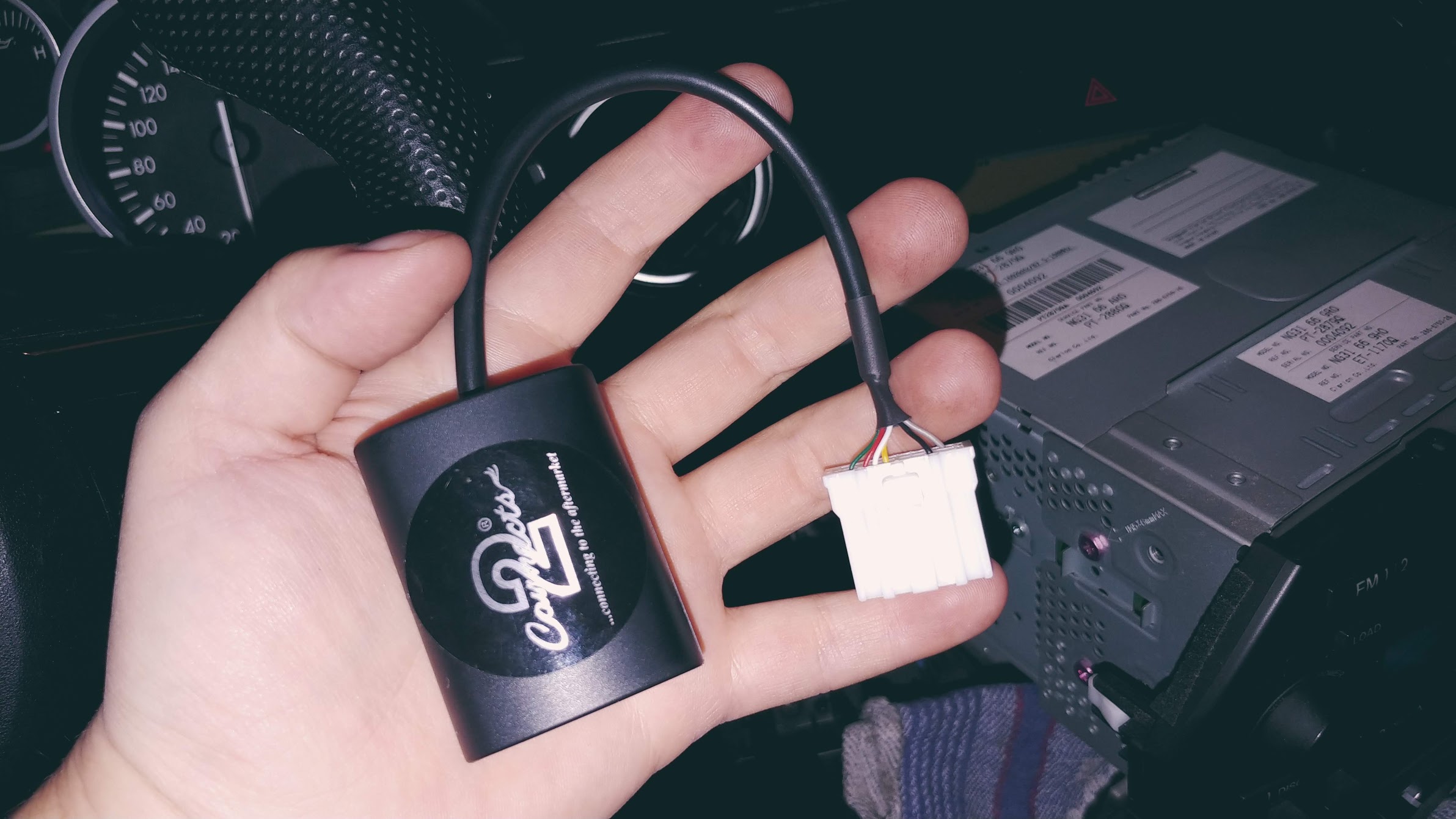

Vcera jsem koupil https://www.alza.cz/connects2-bt-a2dp-maz-d5683372.htm, coz vypadalo jako skvele reseni.
Ono to funguje se dvema velkyma ALE.
1) dostupne pod "MEDIA" (AUX) v radiu - tj na volantu nefunguje posun hudby. To bych asi prekous. Posunovat hudbu muzu z hodinek.
2) Bluetooth je NEUSTALE zapnuty. I kdyz je radio a auto vypnute. I po nekolika minutach od vypnuti (schvalne jsem cekal, viz prispevek od Tomina, ze mu to bluetoothuje jeste 30s :)). Zda se mi to ale divny, kdyz radio je vypnute :(
Jelikoz jsem haklivej na baterky, tak mi to fakt vadi, ze by BT mel bezet furt. Ne ze by to baterku vybilo za den, ale principialne mi to vadi. Precejen to neni daily auto, u kteryho se baterka dobiji furt.
Takze otazka na vas, co mate audio link, pripadne GTA modul.
- Tyhle moduly se dokazou vypnout, nebo vam to taky furt sosa baterku?
- A mate to v Bose nebo NEBose radiu?
- Zvuk vam jde pres "MEDIA" nebo pres "CD EX"?
- Tusite, kolik dratku mel ten konektor do zadu do radia? Viz nize
ad 1), je ale zvlastni, ze v popisu na Alze pisou, ze to podporuje AVRCPV1.4, coz by melo umoznovat posouvani skladeb v telefonu. Ale pres volant to ovladat nejde. Napada me, ze to muze byt kvuli malo dratkum. Na fotce to ma 4+2 dratky, ale na videu v case 3:23 https://youtu.be/ihQTSdaanYc?t=203, kde instalujou GTA do NE-Bose radia, je videt, ze jsou 4+4 dratky...to asi bude ten rozdil jestli se to tvari jako externi CD nebo AUX.
Je to tak? Je mozne, ze v tom pripade to i jinak resi napajeni a takovy kit pak baterku nezere po vypnuti radia?
