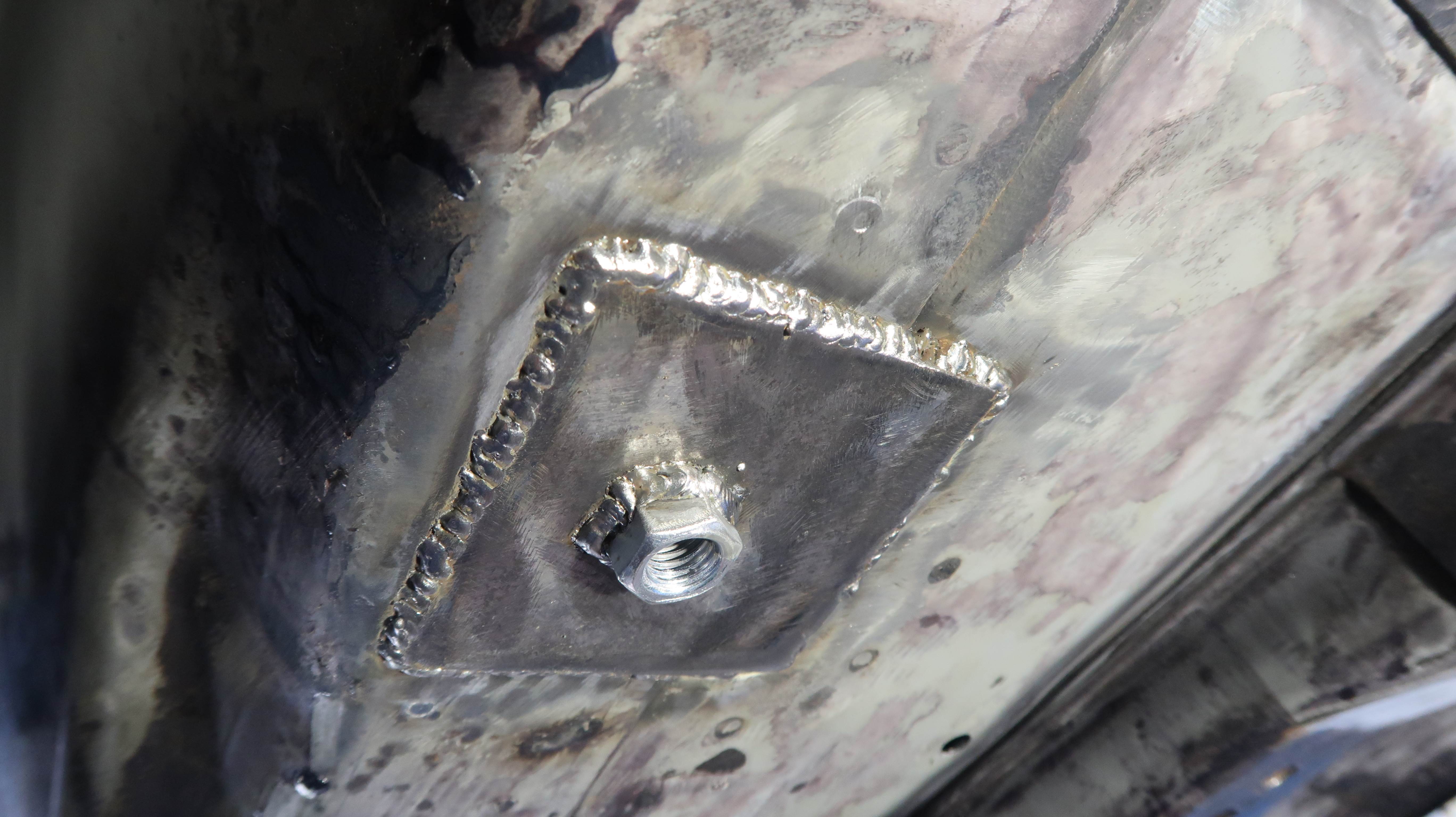

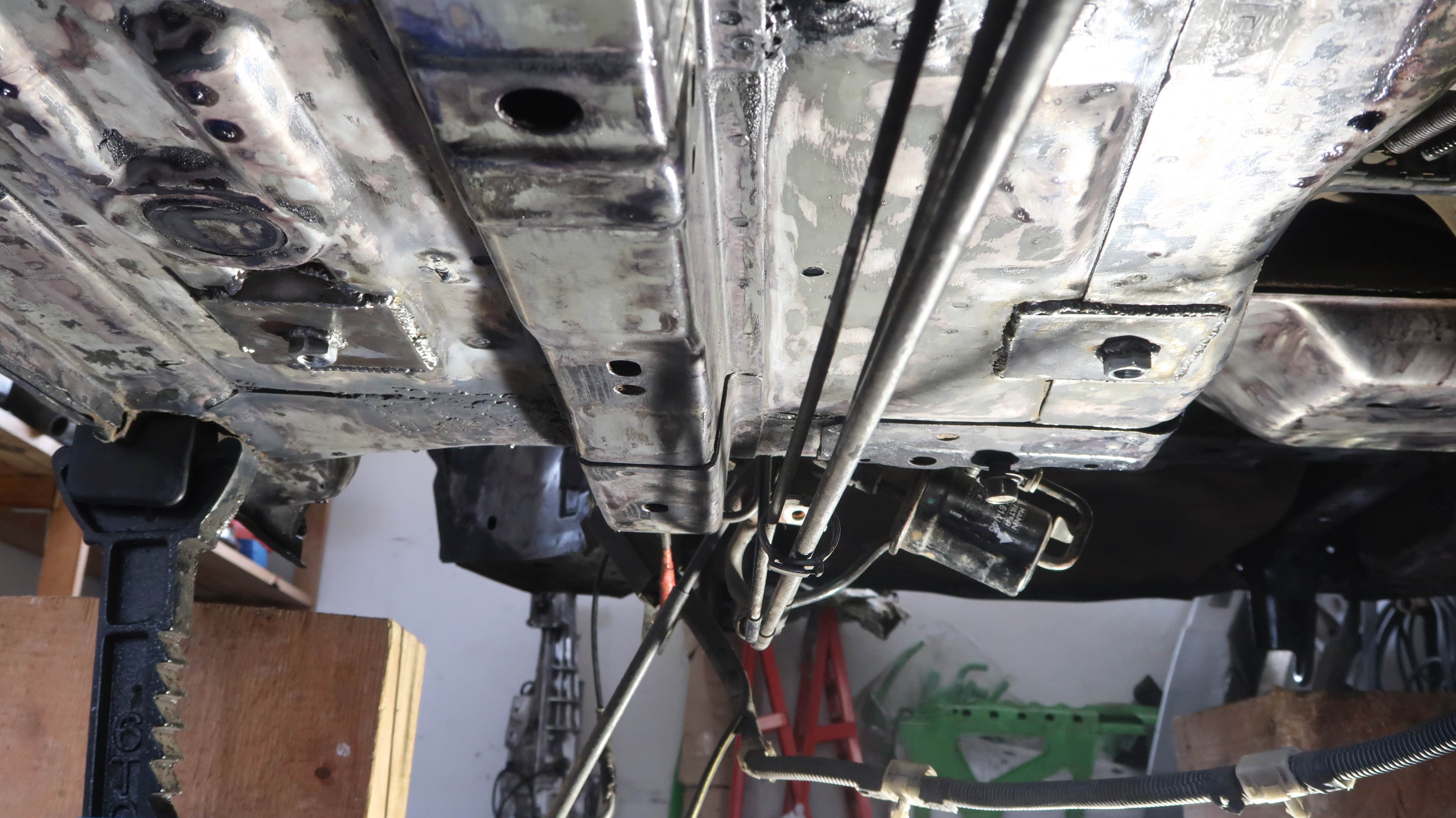

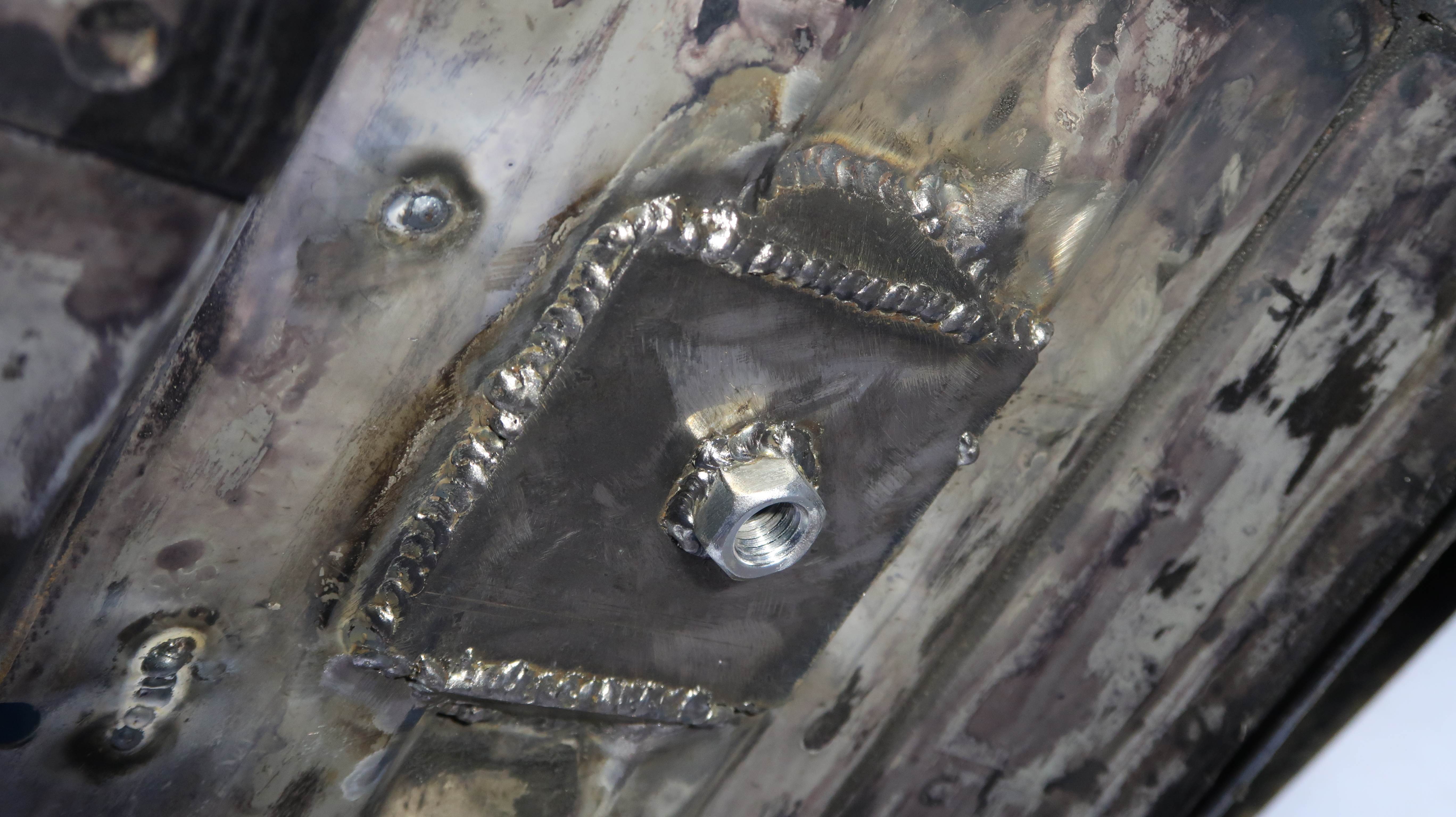

Příspěvekod TeeJay » 26 čer 2019, 11:06
Asi vás odkážu sem https://grassrootsmotorsports.com/forum ... 347/page1/, než napíšu svůj update vlákna. A úprava, aby šla sedačky až dozadu úplně na doraz, je velice jednoduchá. Stačí zjistit, co překáží :D
Takže teď po foamectomy a zasazení railů do podlahy mám se svými 185 cm hlavu zároveň s rollbarem (Sauberer). Bez úprav mi trčela přes rám čelního skla, s foamectomy se dostala lehce pod rám, teď takhle. Neskutečný rozdíl v pohodlí :)
Re: Výměna sedačky nebo auta ?
Příspěvekod JohnyS » 26 čer 2019, 16:38
Jen dejte bacha na ten plech podlahy, je tam tuším 0,8 nebo 1 mm tloušťka a to pokud to nevyztužíte alespoň ještě jedním nebo neroznesete do plochy tak ten šroub z toho můžete vyškubnout. Dělat to já tak zespod ještě navařím plech pod každou díru, alespoň 100x100mm, jistota je jistota
Mazda MX-5 NB 1.8
JohnyS
Příspěvky: 404
Příspěvekod TeeJay » 26 čer 2019, 18:39
Výjimečně s tebou musím souhlasit :D byť v tom článku je to tuším taky popsané.
Použil jsem 80x80x3 mm, je to tuším takhle podle FIA na nějakých 20G. Podlaha má 0,8mm, ale strana blíž ke středu auta má zrovna překryv dvou plechů a strana u dveří má v místě úchytu sedačky profilování, takže chce udělat rovinu nebo dovařit lichoběžníky mezi profilování. A samozřejmě do mezery dostat podložky. A taky všechno ošetřit, ale o tom fakt až příště :D na fotkách je strana spolujezdce, ale strana řidiče je v tomhle směru totožná.
