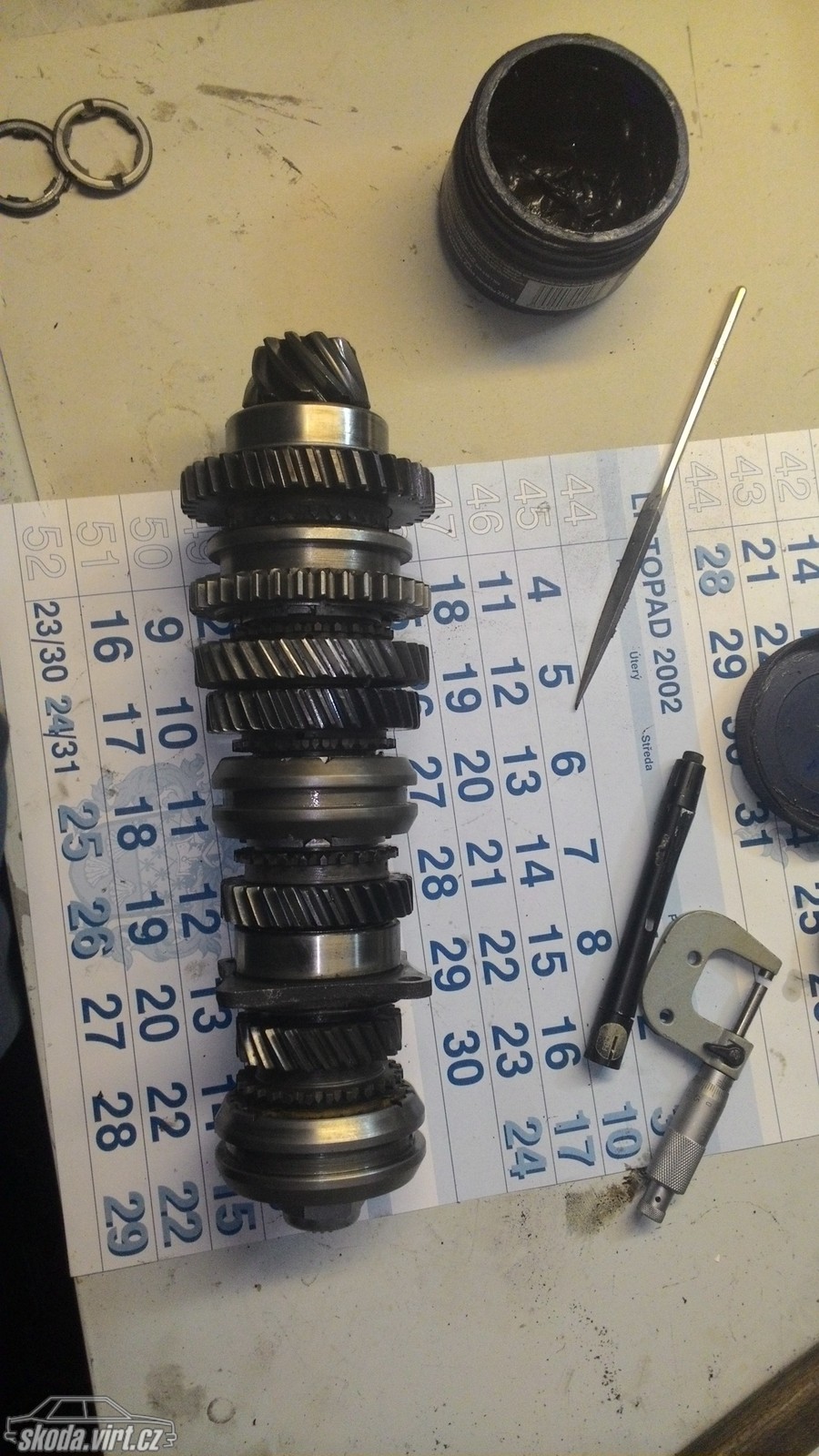

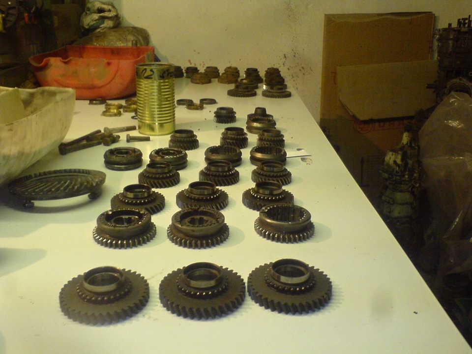

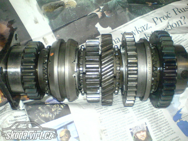

Že to neumíš ty, neznamená, že to neumím já :lol: Jen těch dílů na škodovky se mi tu zatím pořád ještě válí víc než Mazdu :D
